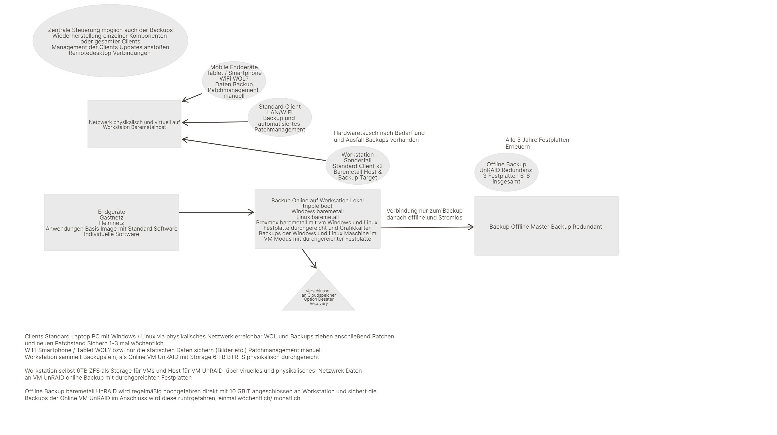

Hallo Community,
wer kennt es nicht historisch gewachsene Strukturen und als Familienadmin habe ich nun die Aufgabe alles zu verwalten und wünsche mir ein ordentliches Konzept aufzuziehen.
es würde mich freuen, wenn ich etwas Unterstützung bekommen könnte.
Das bisherige Backup/ Patchmanagement Konzept ist ausgedient und wird nur noch so lange weitergeführt bis es ersetzt wird.
Kurz umrissen: meine Familie komplett zu versorgen und wegen der digitalen zusammenarbeit, die Familie meiner Schwester integireren aber nur als austausch von Daten und Interaktion untereinander, eingesetze Cloud IONOS mit der Möglichkeit sich daten via Onedrive oder iCloud zu tauschen.
Das verwalten und sichern der Geräte stelle ich mir so vor:
Ein WOL Signal startet die Geräte (die es unterstützen), Backup Jobs werden gesartet und im Anschluss updates eingespielt und danach die Änderungen Synchronisiert mit einem Online Backup und alles wandert regelmäßig auf ein Offline Backup (siehe unten), von beiden soll es auch wiederherstellbar sein, partiell oder auch komplett. Das geschieht in einem Turnus über Nacht und sollte nach Möglichkeit einmal Wöchentlich gestartet werden, oder in einem regelmäßigen Turnus. (Tagesaktuell ist nicht notwendig)
Das regelmäßige Backup soll auf einer Workstation stattfinden, die entweder 24/7 läuft und auch ein Storage bereitstellt im Heinnetzwerk, oder bei Bedarf in diesen Modus versetzt wird, also nur für das Online Backup hochgefahren wird
Das Offline Backup (geplant):
soll ein NAS-System werden, das nur dann ans Netzwerk angeschlossen wird die Sicherungen eingespielt werden und im Anschluss wieder heruntergefaheren wird und abgegeklemmt wird von Strom und Netzwerk, dort ist dann alles abgelegt. Das Master Backup mit ausreichend redundanz als ersatz von ext. Datenträgern dienen und evtl. nochmals auf externe Datenträger direkt gesichert/ gespiegelt werden. Dort können 2/4 TB SSD zu einsatz kommen oder aus P/L auch HDD abhängig von Datenmenge.

  • Das Offline Backup wird entweder eine selbstgebaute NAS oder ein fertiges Produkt mit nicht mehr als 8 Einschüben SSD / HDD (Raid mit Redundanz von 2/3 Platten) direkte Verbindung mit einem 10 GBit Netzwerk ist gegeben, würde als OS UnRAID vorziehen.
  • Das wiederherstellen der OS mit der Clientspezifischen Software (wie Matrix 42 z.B.) und dann nur noch die Daten aufspielen im Recovery Fall welche Softwaremanagement lösungen kann man da noch einsetzen?

Was ich mir Wünsche ist ein Konzept, dass sich zentral verwalten lässt die P/L stimmig ist. Es gibt soviele Produkte und Lösungen und ich baue auf Eure Erfahrungen mit der Materie. Aktuell ist es so, dass wenn sich ein Gerät aufhängt meistens meine Workstation weil zu viel damit experimentiert wurde, ich alles manuell neu aufsetze und das benötigt immer sehr viel Zeit. Die anderen Endgeräte sind sehr stabil, allerdings wird auch zur Zeit zuviel unötig in die Cloud abgelegt, das möchten wir ändern. Die Clouddienste die wir nutzen sollen nur noch für das notwendigste genutzt werden. Dabei auch den Fall der Fälle absichern, verschlüsseltes Endgerät durch Schadsoftware, Festplattenausfall eines Endgerätes usw.
Vielen Dank vorab schon mal, notwedige Informationen pflege ich hier nach und strukturiere den Text auch gerne etwas um, ist ja eine Ganz schöne Textwall geworden.

Ich habs nicht im Detail durchgelesen, aber was du für Anforderungen hast ist schon relativ komplex und selbst bei vielen Firmen nicht der Fall. Ich kann mir gut vorstellen, dass da kein Random-Forenuser Lust und Zeit für hat dir einfach von Grund auf ein Konzept zu erarbeiten. Konkrete Fragen beantworten geht sicherlich...

Das Konzept wurde mal skiziert und jetzt wie sichere ich die Clients entweder als Geedanken spiel ein Veam Agent auf den Client der dann auf SCSI / SMB/ NFS share auf der Workstation Backups anlegt, diese Backups wandern auf das ZFS Filesystem von dort als Backup auf ein virtuelles UnRAID mit BTRFS, ich arbeite schon einiges aus. Steigert etwas die Komplexität habe aber einmal die Redundanz einse ZFS Raid Z1 und das wird auch als Backup gesichert, kann aber anstelle eines BTRFS auch als ZFS gesichert werden, dann wäre es nur ein export des ZFS Dateisystems UnRAID unterstützt ja auch ZFS. Somit wäre das gleiche dopplet verfügbar im gleichen Zustand und wandert auf das Offline Backup nach Bedarf, ich muss mich noch in die ZFS Snapshot Funktion einarbeiten und einige Tests durchführen. Grundgedanke für die virtuellen Maschinen, wäre der Gedankengang ZFS Datasets die der VM als Festplatte bereitgestellt werden und Snapshot, diesen exportieren und dann wieder in diesem Zustand dem Offline Backup übertragen.
Für mich klingt das nach einem "Top-Down" und "Wasserfall" Prozess den du da anstößt. Wieso nicht iterativ und klein anfangen bzw. auf dem aufbauen, was schon existiert und nach und nach ersetzen? Oder zumindest das Pareto-Prinzip anwenden (20% des Aufwandes bringen 80% des Ergebnisses) und priorisieren? Dieses "komplett" bzw. "alles" klingt auch danach, das keine Anforderungen (bzw. Ziele) überhaupt definiert worden sind konkret.
Bist du dir sicher, dass alle Beteiligten im Bilde sind, was deine Vorstellung bezüglich deren Privatssphäre bedeutet und bist du sicher, dass alle auch in 18 Monaten noch damit einverstanden sind?
Reaktionen: Thaliya und bye

Anforderungen: Backup vereinfachen weniger an die Clients hin gehen mit externer Festplatte und sichern
dann dabei auch noch das Patchmangemaent einführen und zentral ein Backup haben, dass sich auch wiederherstellen ließe.
Die Smartphones/ Tablets sind ein Sonderfall und bleiben in der Verantwortung der User, meiner Family eben.
Ziel ist es, weitestgehend zu automatiseren.
Privatsphäre ist ein cooler Hinweis, drehe da noch die ein oder andere Runde mit allen, wie es ist, bei der Lösung.
Wenn Du die nächsten 10-20 Jahre nicht vor hast, einen Halbtagsjob als privater IT-Admin zu absolvieren, dann würde ich versuchen, die Komplexität zu reduzieren.
Das Konzept scheint mir sehr gerätezentriert zu sein und auf Komplettsicherung zu setzen.

vielen dank bisher, an diese art input habe ich gedacht manchmal sieht man den wald vor lauter bäumen nicht.
grundlegend vereinfachen und vielen dank für opsi lese mich aktuell ein auch der cryptomator schaue ich an.
unnötige komplexität vermeiden und nach kiss prinzip arbeiten.
