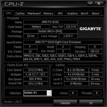

Hier ein paar Screenshots inkl. Auslastung, FPS, etc.:

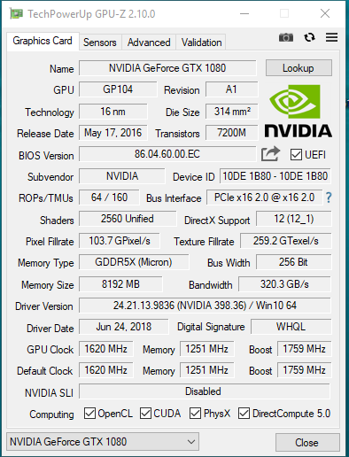

GPU-Z
CPU-Z

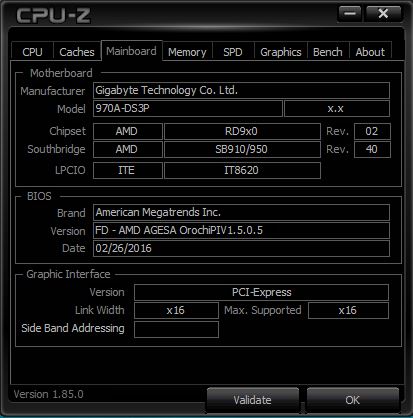

Mainboard CPU-Z

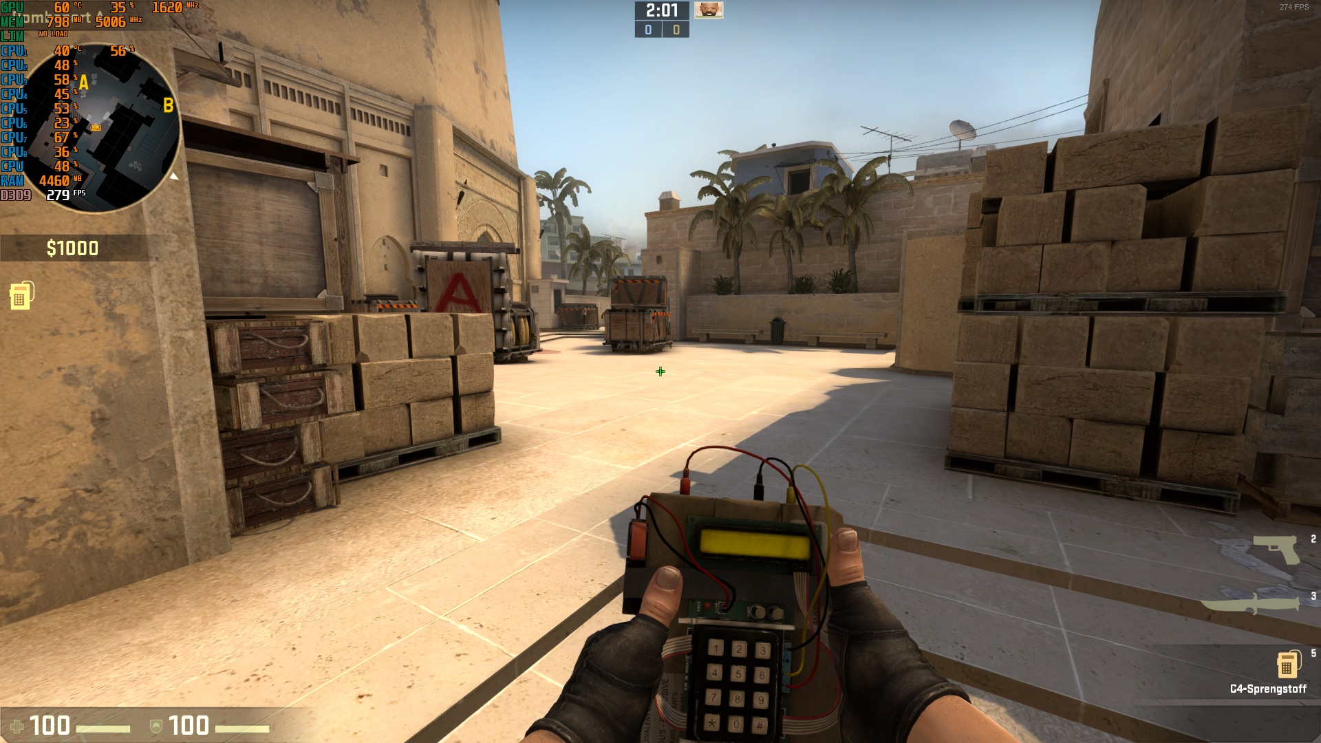

CSGO (keine Probleme - hohe Einstellungen)

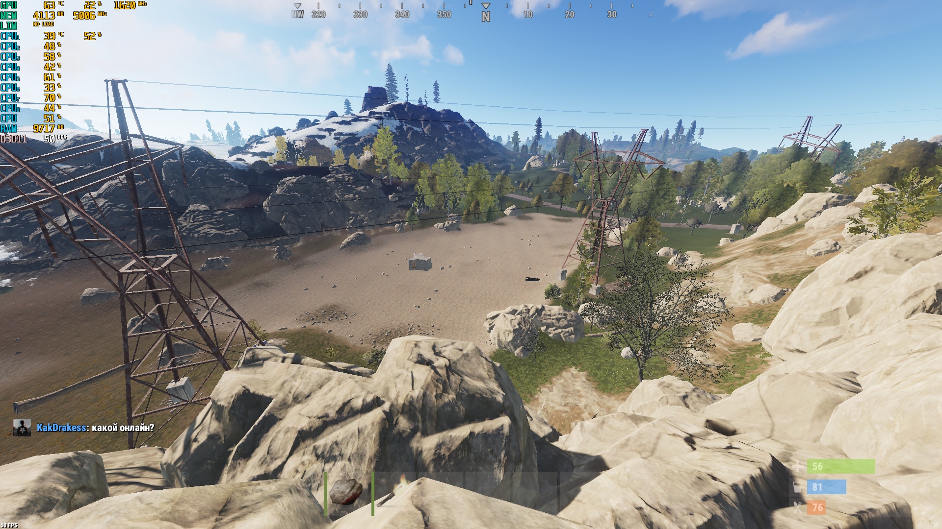

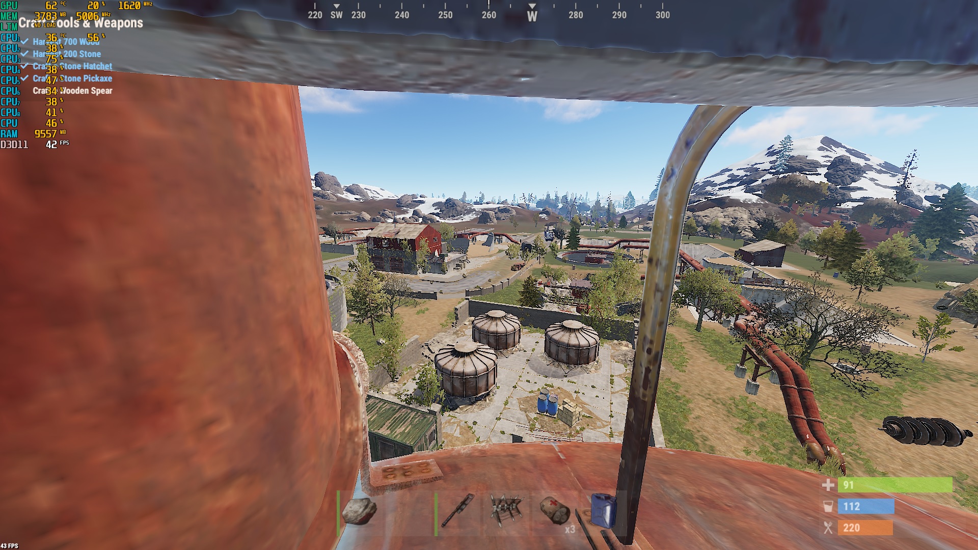

Rust (extrem stutter und laggs - niedrige Einstellungen)

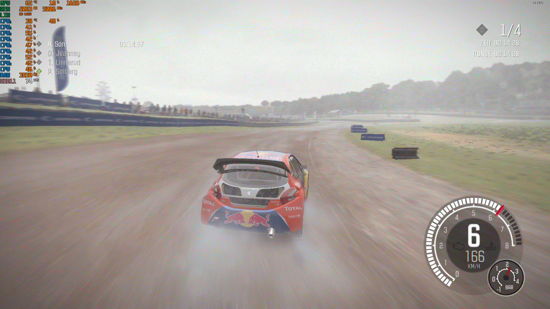

DiRT Rally (Grafik auf Ultra - keine Probleme) - Sorry schlechter Screenshot

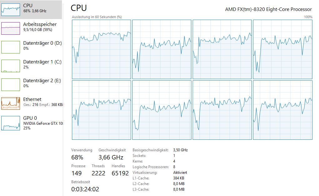

Sobald ich einen freez habe, spring die GPU-Auslastung auf 0% - passt das?
Die GPU Temp. bewegt sich immer zwischen 60 und 65 Grad.
Was kann das Problem sein? Ist CPU voll ausgelastet und dadurch diese extremen Probleme in Rust/Pubg?

CPU Takt:

Der Screenshot ist während des Spielens? Du kannst den CPU Takt auch im MSI Afterburner mitanzeigen lassen, grundlegend sollte der Takt ja anliegen aber kann eben bei Überhitzung droppen und dann kurzzeitig für Ruckler sorgen bis er wieder ansteigt. Daher wäre es besser wenn man den dauerhaft im Blick hat ....

CPU OC hast du testweise auch schon deaktiviert, da der Taskmanager 3,5 statt 4,5GHZ anzeigt?!

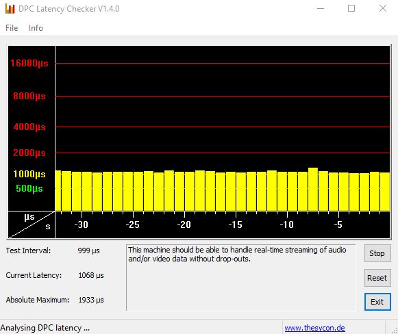

Den Latency Checker könntest du auch mal laufen lassen
https://www.heise.de/download/product/dpc-latency-checker-52865

Das seltsame ist, dass ich OC nocht nicht deaktiviert habe!?! o.O Ich wüsste ehrlich gesagt auch nicht wie bzw. hier muss ich erstmal google fragen.
Die Screenshots vom CPU Takt sind während des Spielens. Hab es im Afterburner nicht gefunden ..
Latency Checker:

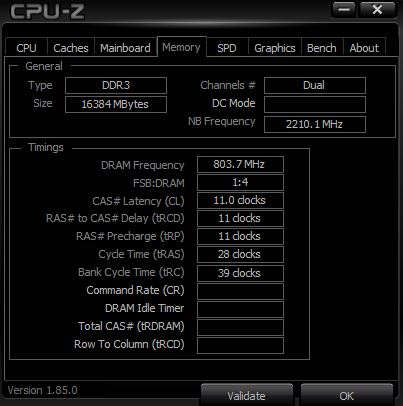

Memory:
also 1600mhz

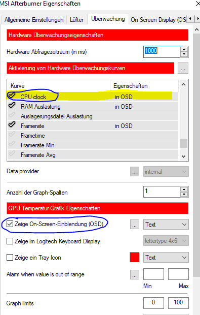

Und dann guck ingame ob der Cpu Takt stabil bleibt oder ob er runtertaktet.
Laut den Screens würde ich sagen Cpu Limit und gerade bei Spiele wie Rust brauch man gute Singlecore Leistung.
Lade Dir bei AMD die Software AMD Overdrive und installiere die. Öffne die CPU Leistung bei dem TaskManager und starte Overdrive. Wenn Du den Multiplier der CPU einwenig senkst und wieder anhebst, dann nutzt die CPU den VOLLEN TAKT der CPU.
