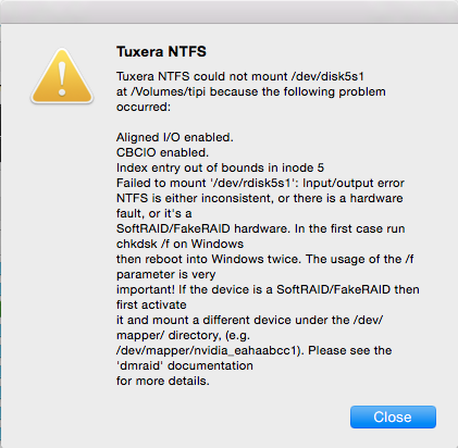

Ich habe mal die Fehlermeldung von Tuxera angehängt die ich bekomme, wenn ich die Festplatte anschließe. Vielleicht hilft das ja? Fehlermeldung.png

Um die Fehlermeldung von Tuxera NTFS (hoffentlich) etwas genauer zu spezifizieren kannst du folgendes in die Konsole eintippen:
Code:
ntfs-3g.probe --readwrite /dev/sdX1 ; echo $?
Es sollte jetzt ein Exit Code ungleich 0 raus kommen da die NTFS Partition nicht normal gemountet werden kann.
Die Bedeutung der Exit Codes sind in der Manpage zu entnehmen.
