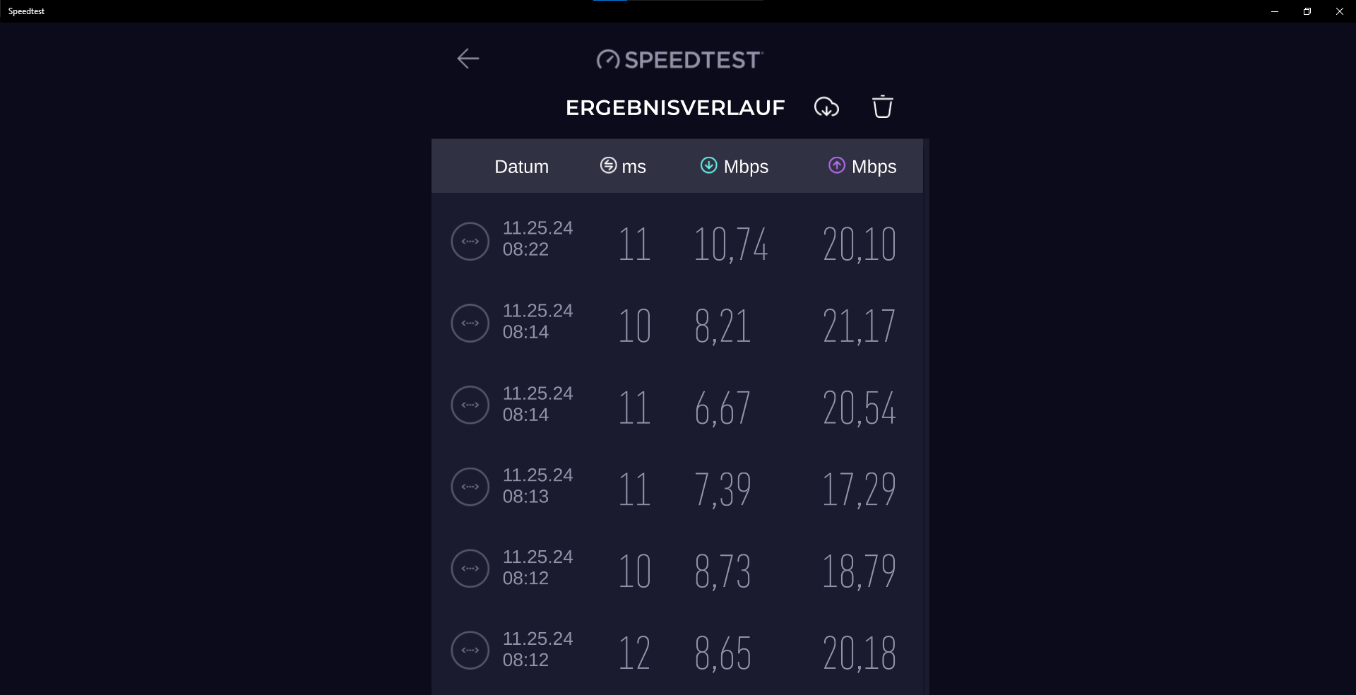

seit Anfang November habe ich regelmäßig massive Probleme mit meiner Internetverbindung. Ich verwende einen Powerline-Adapter von TP-Link, der über zwei Jahre lang einwandfrei funktioniert hat. Doch seit etwa vier Wochen ist die Verbindung an meinem PC fast durchgehend schlecht oder sehr instabil.
Powerline Adapter neu verbinden, etc. habe ich schon probiert.
Die Probleme treten vor allem bei Fortnite auf: Anfangs habe ich noch einen Ping von etwa 50 ms, aber nach wenigen Minuten steigt dieser auf bis zu 400 ms, wodurch das Spiel logischerweise unspielbar wird. Bisher konnte ich das Problem vorübergehend lösen, indem ich den Ethernet-Adapter in Windows deaktiviert und wieder aktiviert habe. Seit einigen Tagen funktioniert das aber auch nicht mehr.
Speedtest am PC zeigt, das ich über den Adapter Download von maximal 30 Mbps und Upload von 20Mbps erreiche (bei einer 50er Leitung der Telekom). Im Durchschnitt habe ich aber (siehe Anhang) eher so zwischen 10-20Mbps.

PowerLine ist sehr störanfällig. Wurden neue Verbraucher in der letzten Zeit angeschafft? Also Küchengeräte wie Kühlschränke, aber auch neue Lampen oder Ähnliches?
