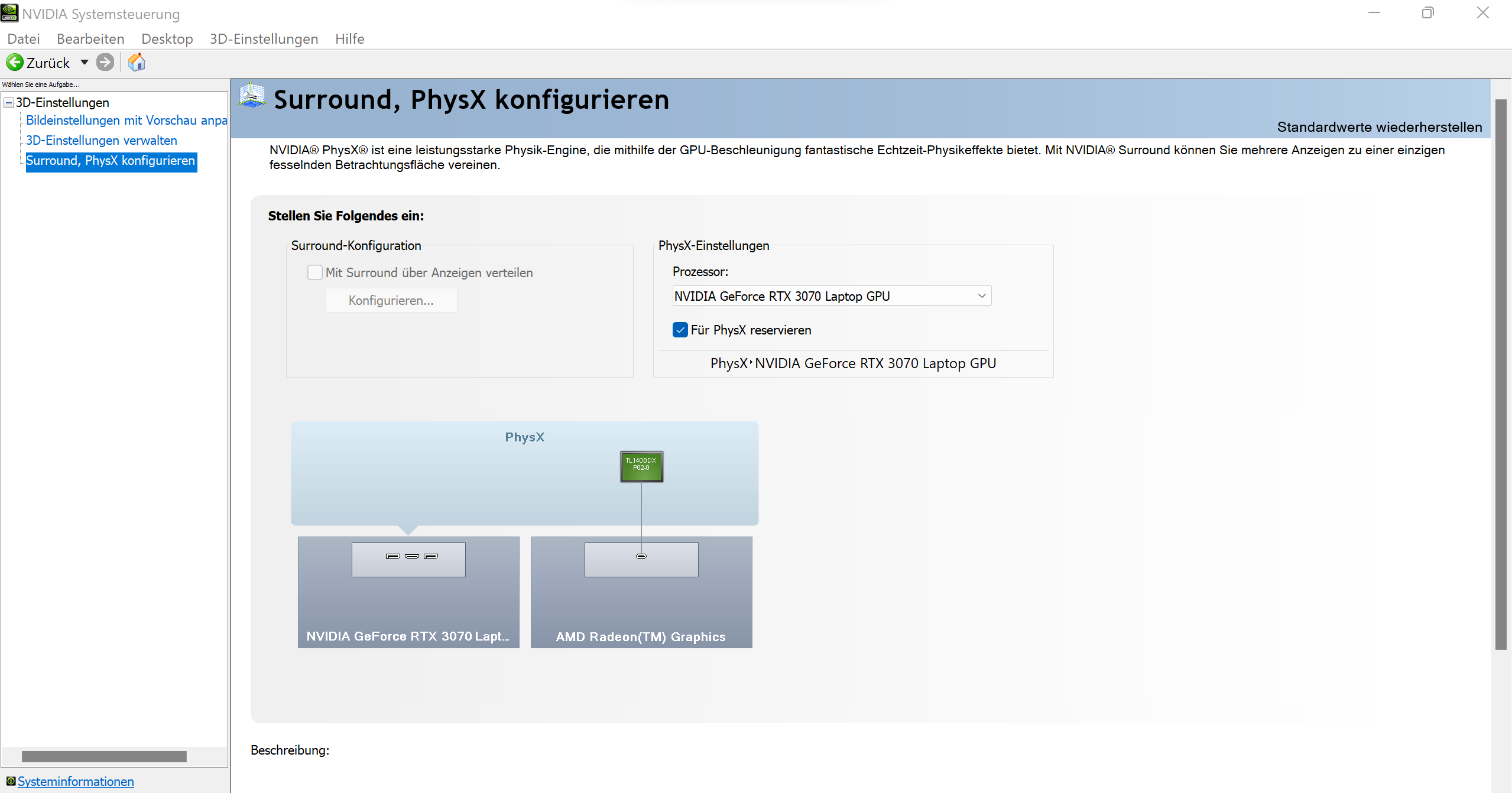

Ich habe Nvidia Control Panel öfters schon gesagt das der Hochleistungsprozessor verwendet werden soll!
Anbei schicke ich einen Screenshot um sich die Situation deutlich zumachen.

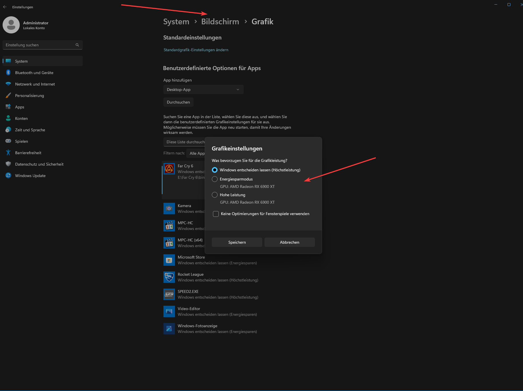

Falls ein Programm dies nicht berücksichtigen sollte, kannst du zusätzlich noch in den Windows Grafikeinstellungen die Nvidia Karte erzwingen.
Bei mir (da ich gerade am PC sitze) steht natürlich 2x die 6900xt da.
An meinem Notebook mit Ryzen 4800H und GTX166Ti steht dort bei der Energiesparoption die Radeon IGPU und Höchstleistung die GTX166Ti.
