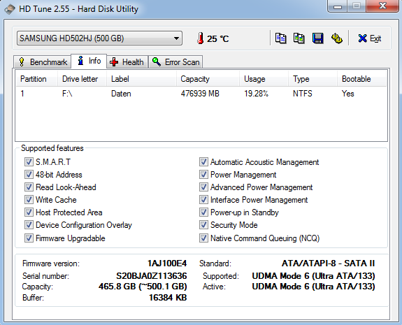

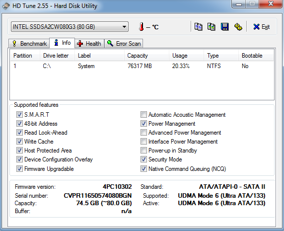

Hallo nochmal. Habe heute morgen noch folgendes festgestellt: Windows hatte die Laufwerksbuchstaben nicht in der von mir gewünschten Reihenfolge zugeordnet, also habe ich mein Samsung-500GB-Datengrab abgeklemmt und wollte booten. Das ist leider fehlgeschlagen, weil kein Betriebssystem gefunden wird (obwohl das ja bekanntlich auf der Intel liegt). Der Rechner will nur booten, wenn die Samsung Platte dran hängt. Des Weiteren gibt es beim Booten von Windows einen etwa 15 Sekunden langen Hänger, bei dem keine Festplatten-Aktivität angezeigt wird.
Hab mal Screenshots von HD Tune gemacht. Vermute, dass es damit zu tun hat, dass bei der Intel bei "Bootable" der Eintrag "No" steht. Gibt es die Möglichkeit das nachträglich zu ändern oder darf ich noch einmal neu installieren mit abgeklemmter Datenfestplatte? :(

Bei AMD-Boards ist offensichtlich einiges etwas anders als bei Intel Platinen und Deine Ergänzung vom 16.06.2011 klingt fast so, als ob Du beim Windows Setup schon Treiber für Deine SATA-Ports installieren müßtest.
Deine Beschreibung des Bootverhaltens läßt darauf schließen, daß auf der zweiten Platte die Startdateien für Windows gelandet sind und nicht auf Laufwerk C:, wie es eigentlich sein sollte.
Das funktioniert zwar auch, aber nur so lange Du an der Festplatten-Konfiguration nichts änderst.
Auch beim Sichern/Image-Erstellen müßtest Du dann beide Laufwerke in die Sicherung mit einbeziehen.
Ist also nicht so ideal.
Vielleicht kann Dir jemand mit gleichem oder ähnlichen Board da besser weiterhelfen.
Seltsam, ich hatte die andere Platte zuvor mit Parted Magic formatiert, da waren also keine Reste der alten Windows-Installation mehr drauf. Dann muss Windows bei der neuen Installation trotzdem irgendwas auf die andere Platte geschrieben haben, oder wie kann sowas passieren?
Naja, ums kurz zu machen: Neuinstallation Nummer 3 und alles läuft. Was hab ich gelernt?
1. Alles ausser SSD und DVD-Laufwerk bei der Installation abklemmen
2. DVD-Laufwerk am besten zunächst über IDE anschließen
3. Am wichtigsten: Niemals AMD-Chipset-Treiber installieren, wenn man nicht das passende Board hat
