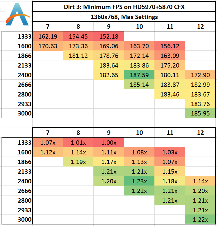

Ich habe sogar 2400 MHz. Gab's nicht vor kurzen sogar von Computerbase einen Test, der zeigt, dass schneller RAM bei den MinFPS hilft? 2400er RAM kostet undwesentlich mehr als 1600er. Daher immer zum Schnelleren greifen.

Großer Schwachsinn!
Und für alle, die es nicht verstehen oder glauben wollen, sei der Test bei Anandtech ans Herz gelegt: http://www.anandtech.com/show/7364/m...ing-on-haswell
Fazit: 1333/1600 vermeiden!

nein hast du nicht, da konnte jemand nicht lesen bzw. verstehen. Ich vermute eher, dass es am englischen gescheitert ist und nur die ersten Bildchen betrachtet wurden.
Scythe1988: haha und was machst du? du guckst dir die nicht relevanten Grafiken an. Englisch Kenntnisse sind offensichtlich bei dir nicht vorhanden. Wie bereits gesagt, habe ich behauptet, dass die MinFPS sich deutlich verbessern mit schnellerem RAM. Dein Bild zeigt aber die durchschnittlichen FPS.
Im Schnitt 20% bessere MinFPS. Wer 1333/1600 MHz RAM kauf ist selbst schuld. Macht absolut keinen Sinn.
Relevant sind sicher nicht die Spiele bei denen man minimal 180fps hat...
Aber selbst da sind es zwischen 2133cl11 und 1600cl9 4% Unterschied.
Wenn man sich alle Ergebnisse so anschaut, dann bringt es bestenfalls ein paar Prozent, aber halt vor allem in Spielen, die nicht GPU begrenzt sind.
Hinzu kommt die Frage, wie viele Durchläufe gemacht wurden bzw. ob das tatsächlich repräsentativ ist, da häufig eine niedrige Latenz schlechtere Werte zur Folge hat als höhere und höherer Takt bei gleicher Latenz schlechter zu sein scheint.

anandtech schreibt:
Beyond this, there are only very few scenarios where DDR3-3000 C12 beats anything 5x cheaper – a couple of our IGP compute benchmarks, a couple of IGP gaming scenarios and a couple of tri-GPU Crossfire games as well. However, the argument then becomes if going for the extra cost of the memory is not worth buying a discrete GPU outright (or better GPUs).
