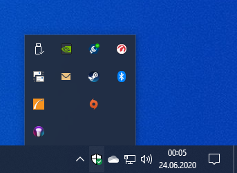

aber hier die symbole werden auch falsch dargestellt
da sind solche lücken
Diese Lücken kannte ich bisher nur bei verbastelten PCs, meistens bei Win7 auf Win10 Upgrade sind diese Karteileichen übrig geblieben, irgendwas scheint da nicht so ganz sauber zu laufen.

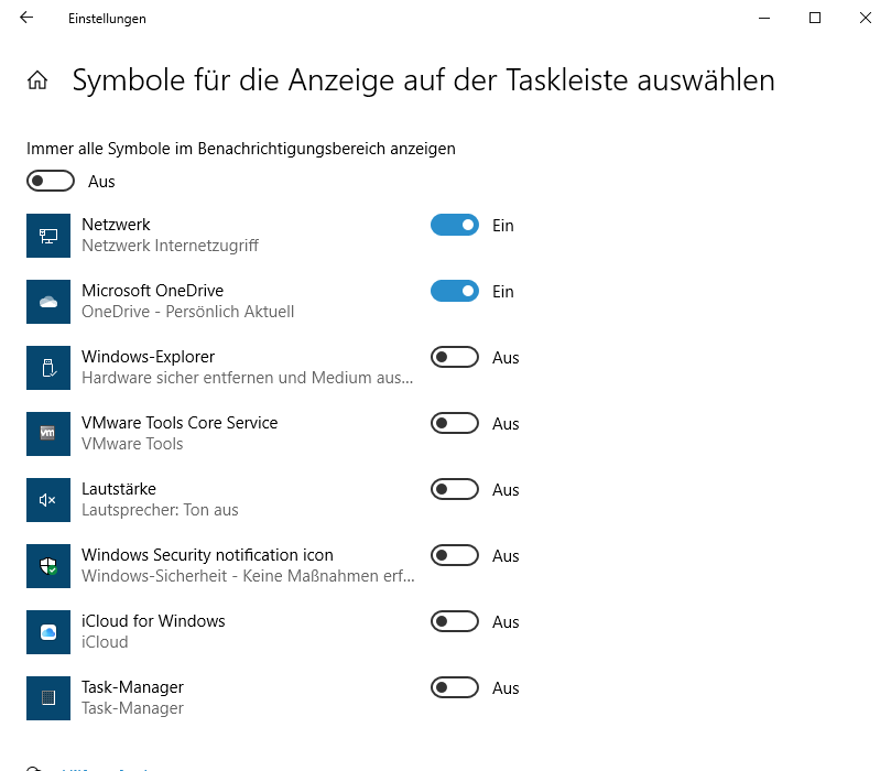

Das was dort unten Rechts angezeigt wird/werden soll kannst Du mal hier abgleichen.
Was an dieser Stelle auf EIN steht wird in der Taskleiste angezeigt. Der Rest verschwindet in der "Box".
Also mal alles auf EIN und dann geziehlt wieder auf AUS.
Sollten dann dennoch Luecken bleiben, schau nach was alles so gestartet wird per Autostart.
Oder wenn man im laufenden Betrieb die Skalierung hin und her ändert. Dann können diese Lücken auch entstehen.
