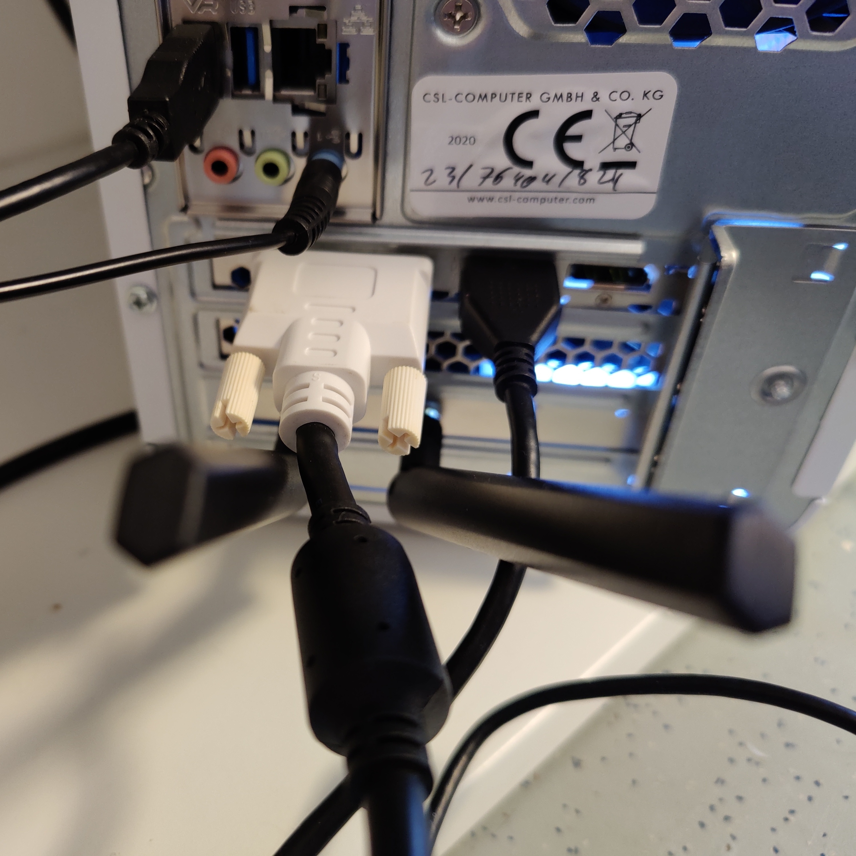

Ich hatte das Selbe Problem mit zwei Wifi Karten und einer Fritzbox 7590. Zuerst hatte ich die WLAN-Karte ubit ax200 und im Laufe meiner Nachforschungen dann die WLAN-Karte Asus PCE-AX3000 in einem msi b450 pro Mainboard verbaut. Beide Wifi-Karten nutzen den gleichen Intel Chip ax200 und auch die gleiche Treiberversion 22.10.0.7. Meine Bandbreite bei der Telekom ist MagentaZuhause XL (250/40) VDSL. Der Rechner steht ca. 6 Meter entfernt vom Router (ohne Wände) in einem Ikea Schrank. Anfangs hatte ich über WLAN immer die volle Bandbreite, vor Kurzem ist mir aufgefallen, dass die Download Geschwindigkeit auf 40 - 50 Mbits im eingebrochen war. Die Upload Geschwindigkeit war immer noch genauso schnell wie vorher mit 40 Mbits. Mein Laptop am am selben Standort hatte auch immer noch die volle Download-Geschwindigkeit von ca. 250 Mbits. Ich hatte daraufhin alles mögliche versucht, z.B. die neuesten Treiber installiert, deinstalliert, auch ältere Versionen neu installiert, Mainboard geupdatet, Virenscanner aus/ein usw... es hat alles nichts gebracht. Daher dachte ich die ubit WLAN-Karte sei defekt und ich habe mir die Asus WLAN-Karte neu bestellt und eingebaut, was allerdings leider keine Verbesserung gebracht hat.
Daraufhin hatte ich dann den Rechner abgebaut und direkt neben den Router gestellt und siehe da ich hatte wieder volle Bandbreite. Den Rechner wieder provisorisch zurück und seinen Platz und siehe da - volle Bandbreite. Also wieder alle Kabel angeschlossen und siehe da wieder nur noch 40 Mbits. Da ist mir aufgefallen, dass es wohl am zweiten Monitorkabel dem DVI Kabel liegen muss. Das Kabel wird an der Grafikkarte Nvidia 2070 Dual angeschlossen, welche direkt über der WLAN Karte liegt, und den DVI-Anschluss genau zwischen den beiden WLAN Antennen hat (siehe Bild). Irgendetwas verursacht dabei massive Störungen, sodass die WLAN Geschwindigkeit sofort einbricht. Die WLAN Stärke (also am WLAN Symbol) hat zwar vollen Ausschlag, aber der Rechner schaltet dann von 5 GHz auf 2,4 GHz runter und "drosselt" außerdem die Geschwindigkeit massiv.
Sobald ich das zweite Monitorkabel wieder abstecke und nur noch den Monitor mit dem HDMI Kabel angesteckt habe muss ich nur noch die WLAN-Verbindung kurz trennen und ich habe wieder volle Bandbreite von 250 Mbits. Ich verzichte daher aktuell wieder auf den zweiten Bildschirm mit dem DVI Anschluss, da mir die Internetgeschwindigkeit wichtiger ist. Hat jemand eine Idee, was man ändern könnte, damit diese Störungen nicht auftreten. Ist es möglicherweise softwarebedingt? Kann es am Kabel liegen? Brauche ich ein besseres DVI Kabel oder könnte ein WLAN-Verlängerungskabel möglicherweise Abhilfe schaffen? Ich dachte da beispielsweise an ein Koaxial Antennenkabel, RF-240, Verlustarm mit RP-SMA Stecker auf RP-SMA Buchse. Wäre so ein Kabel auch WIFI 6 tauglich, falls man zukünftig mal auf eine neuere Fritzbox mit WIFI 6 und noch schnelleres DSL aufrüstet oder hat das Kabel mit der Übertragunsgeschwindigkeit (außer der etwas höheren Dämpfung) nichts großartig zu tun?

Antennen zwischen Wand und Gehäuse am Boden eingequetscht und Router in einem Ikea Schrank.... selbstgemachte zwei Störquellen. Bei 6 Meter ohne Wand brauchst du Kein wlan.

Ja. Die Kabel sind "frequenztauglich" und die bleibt ja gleich. Irgendwann soll WLAN mit 6 GHz kommen, aber abwarten. Und ja, vermutlich könnte ein anderes DVI-Kabel helfen oder die Antenne verlängert mit Magnetfuß höher stellen.
Man könnte eine fertige Karte samt Magnetantenne kaufen.

@chrigu ohne DVI Kabel geht es ja auch im Schrank! Der Rechner steht da außerdem quer drin und die Antennen haben genug Platz noch "vorne".
Vielen Dank @Wilhelm14 Da es bei mir zu 100 % am DVI Kabel liegt, habe ich mir mal ein dreifach geschirmtes bestellt. Mal sehen, ob es hilft. Falls nicht, dann kommen Verlängerungskabel an die WLAN Karte.
LAN Kabel ist einfach und läge der PC nicht so abseits vom Router, dann wäre es ein Option. Aber so möchte ich einfach kein Kabel um 10 Ecken verlegen. Die anderen Rechner funktionieren ja auch mit WLAN :-)
Wie du selber siehst wird dein wlan nur mit einem dvi Kabel drastisch gestört. Ikeamöbel bestehen aus pressholz mit viel Leim Und viel Hohlräume die reflektieren und wild streuen. Stell mal den pc so hin dass die Antennen aus dem Möbel ragen. Dann brauchst du auch kein teures dvi Kabel mehr.
@chrigu danke das habe ich bereits versucht. Selbst wenn der PC 1m außerhalb des Schrankes steht und ich das DVI Kabel angeschlossen habe bleibt der Download lahm auf ca. 40 Mbits. Klemme ich es ab habe ich bei gleicher PC Stellung 250 Mbits. Mal sehen, ob ein neues Kabel hilft. Sollten alle Stricke reißen, werde ich mir über kurz oder lang eh einen Widescreen holen und auf das DVI Kabel verzichten können.
Kurzes Update: Das bestellte DVI Kabel mit 3-fach Schirmung ist nun angeschlossen und der WLAN-Empfang ist um Welten besser als mit dem alten DVI Kabel. Wenn die WLAN Antennen weit genug vom Kabelausgang weggedreht sind, dann komme ich nun im Download auf durchschnittlich 200 Mbits. Das ist für mich vorerst ok. Mich wundert jedoch, dass die Geschwindigkeit zwischen 150 - 240 Mbits schwankt. Vielleicht werde ich noch Antennenkabelverlängerungen anschließen.
