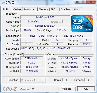

i7-920-cpuz-jpg.196330
Das ist die Einstellung von meinem auf 3,6ghz.
Kannst vielleicht mal die selben Werte probieren.

@ $-!-n-u-S

Ich hab glaub ich nur den FSB auf 180, den Multi auf 20 und den Vcore auf 1,26...wie man oben lesen kann.
Alles andere hatte ich glaub ich so gelassen.
EDIT: Ich glaube dass 1,26V doch etwas wenig sein könnten, bei mir funktioniert es so auf Prime aber vielleicht musst du auf 1,3 hoch gehen.
Zuerst war ich auch noch auf knapp über 1,3V.

Bei deinem Kühler könnte es knapp werden...versuch so wenig Vcore drauf zu machen wie möglich. Also immer wieder in Prime testen.
das is mies -.- was heißt denn so wenig Vcore wie möglich? du hast bei dir 1,264 V, richtig? ...was ist denn das minimum?
Das Minimum kann man nie sagen da es von Prozessor zu Prozessor anders ist. Das musst du ausprobieren.
An deiner Stelle würde ich mal mit 1,3V beginnen wenn du auf 3,6ghz gehst und wenn Prime ein paar Stunden ohne Fehler läuft Stück für Stück den Vcore senken.
