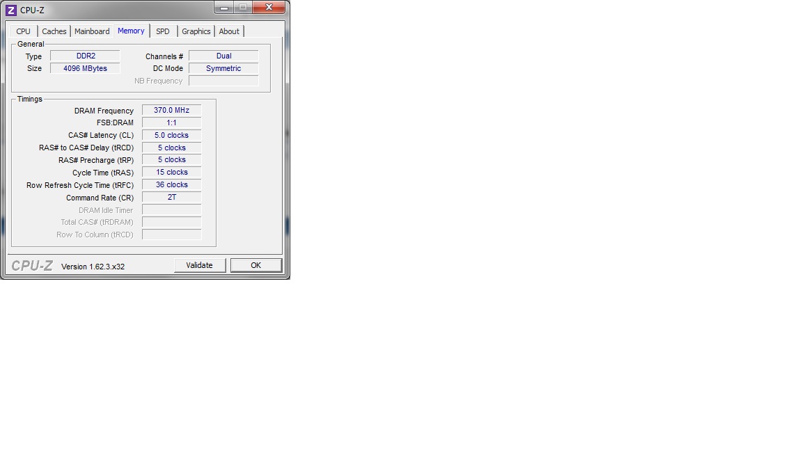

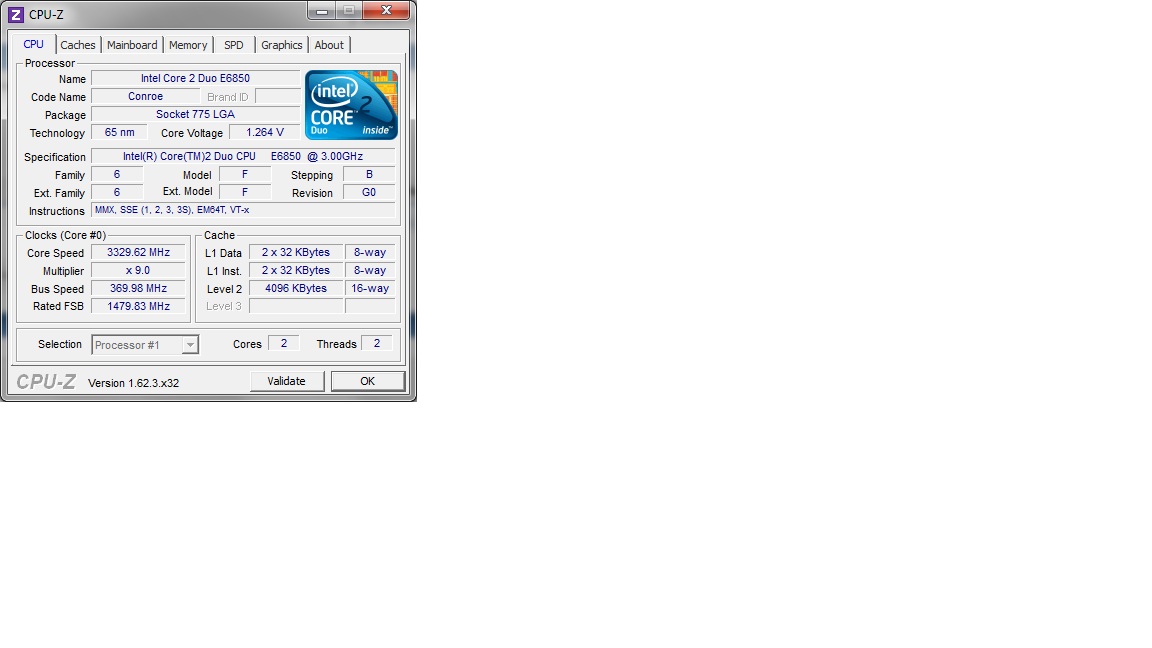

Ich bin beim übertakten auf ein Problem gestoßen, kann nur den FSB erhöhen und dann erhöht sich auch die Taktung des DDR2-Rams, finde diesen Ramteiler im Bios nicht. Auch kann ich den VID nicht erhöhen, obwohl im Bios CPU Voltage steht und ich diesen Wert verändert habe, wird es bei "Coretemp" immer mit 1,325 angegeben. Ansonsten läuft der FSB jetzt stabil bei 360 Mhz und der Gesamttakt liegt bei 3,3 GHZ (Temperatur stabil 44 Grad und Prime läuft bereits 8 h).......
Hat jemand ne Idee bzgl. VID und Ram-Kopplung an den FSB?
System ist ein P5K einem E6850 und 4Gb DDR2-800 RAM.

Die eigentlich VID kannst du auch nicht ändern, sondern nur die VCore, wird oft falsch bezeichnet, zum auslesen nimm mal CPUz, Core Temp ist in der Hinsicht nicht zuverlässig.
Zwecks dem Speicherteiler schau mal im Handbuch, dort steht es vermutlich auch drin, auswendig wo es bei dem Board drin ist, weiß ich auch nicht mehr.

PCIe-Takt steht auf 100, Ram Timmings 5-5-5-18 so wie hier im FAQ gelesen. Wie gesagt Problem beim Ram-Teiler, takte ich den FSB hoch, geht der RAM mit hoch...... (hab den jetzt schon um Schaden zu vermeiden von 800 auf 677 runtergesetzt, da er schon bei 841 stand)
Prime95 lief ja schon stabil durch.
Mich würde allerdings interessieren ob es auch leistungsmäßig was bringt. Ich habe noch ne Geforce GTX650 mit 1 gb DDR5 hier und wollte im allgemeinen schauen, ob es das System beschleunigt......
