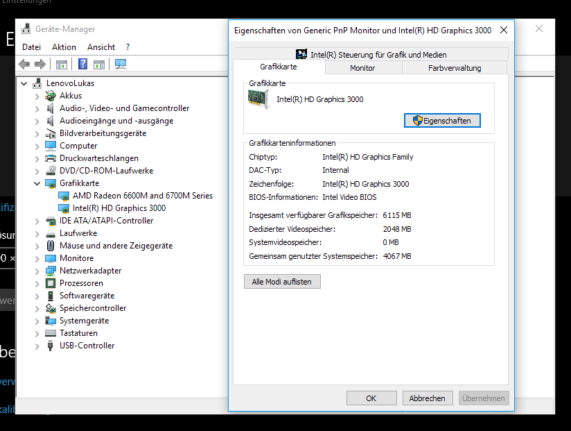

adapter.PNG wenn ich die amd karte aktiviert hab, sieht es so aus
ergibt alles irgendwie keinen sinn, oder sehe ich das falsch :freak:
Doch schon. Dual Grafik Lösungen im Notebook sind eben nicht so trivial. zB ist immer die GPU der CPU für die Bildausgabe zuständig. Vielleicht ging es die AMD auszuschalten, wenn Du Win 10 Treiber vom Notebookhersteller hättest. Aber die gibt es eben nicht.
