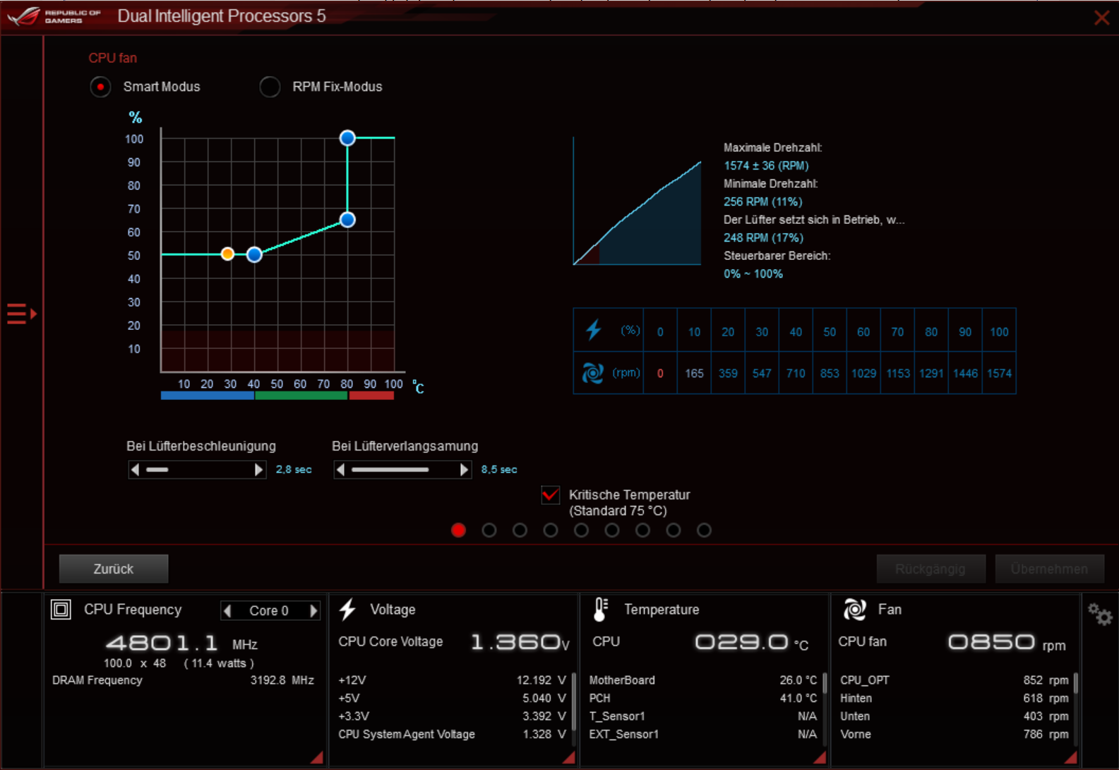

Hi Leventus,
habe ein sehr ähnliches System wie Du! :cool_alt: Ich regele die Lüfter ausschließlich über die ASUS AI Suite - meiner Meinung nach gibt es nichts besseres. Mein 8700K läuft auf 4,8GHz. Ich habe eine SilentLoop 280 AiO-WaKü verbaut und hier tatsächlich die Lüfter gegen die SilentWings ausgetauscht. Die laufen bei mir bis 80° bei recht konstanter Drehzahl und gehen dann auf 100% hoch. Habe das bei maximaler Auslastung getestet und festgestellt, dass ich eigentlich nie über 80° komme - Höchstwert beim Rendern z.B. 82° für 1 Sekunde vielleicht, aber sonst maximal ~77°. Unter "werksseitigen" Takt-Einstellungen - also 3,7 bis 4,7GHz - sollte es so von der Temperatur her gar keine Probleme geben. Meine CPU läuft ja konstant auf allen Kernen mit 4,8GHz ... Du hast wahrscheinlich noch eine bessere Kühlleistung, da 3× 120mm-Lüfter!!
Der Screenshot zeigt natürlich das ganze momentan im Leerlauf, aber die Kurve der Lüftersteuerung ist zu erkennen. Die Gehäuselüfter sind ähnlich konfiguriert.
Ich hoffe, mein Beitrag hilft weiter. Sind halt meine persönlichen Erfahrungen, hier hat ein anderer vielleicht andere Prioritäten. ;)

Mich würde auch interessieren, wie du die Lüfter-Pins auf dem Mainboard verteillt hast.
Die Stromversorgung, für die Pumpe ist auf dem Mainboard auf "AIO_PUMP" gesteckt? Laut be quiet! soll diese ja immer mit 12V versorgt werden. Also habe ich in AI SUITE III die "AIO_PUMP" auf MAX. Doch entspricht das überhaupt den 12V?
Meine Pumpe ist leider wirklich zu höhren, obwohl der Rechner auch unter dem Tisch steht.
Hast du im BIOS die Funktion für die Lüftersteuerung genutzt bzw. irgendwas dort eingestellt?

Hallo Leventus!
Ja, die Pumpe steckt am AiO-Pump-Anschluß - auf Max. eingestellt! Im Bios ist bei der Lüftersteuerung alles auf Standard. Das regelt die AI Suite.
Meine CPU schafft auch die 5GHz. Höher habe ich nicht ausprobiert. Ich habe den Prozessor nur übertaktet, weil ich auch mit 3D-Render-Programmen arbeite, da ist das ein Vorteil, was die Renderzeit betrifft. Bei 5GHz wurde mir der gute i7 aber zu heiß - 4,8GHz sind meiner Erfahrung nach ein sehr guter Kompromiss - die WaKü hält die CPU auf knapp unter 80° und muß nicht turbinenmäßig aufdrehen! Zum Zocken reichen bestimmt auch die Werks-Takteinstellungen.
