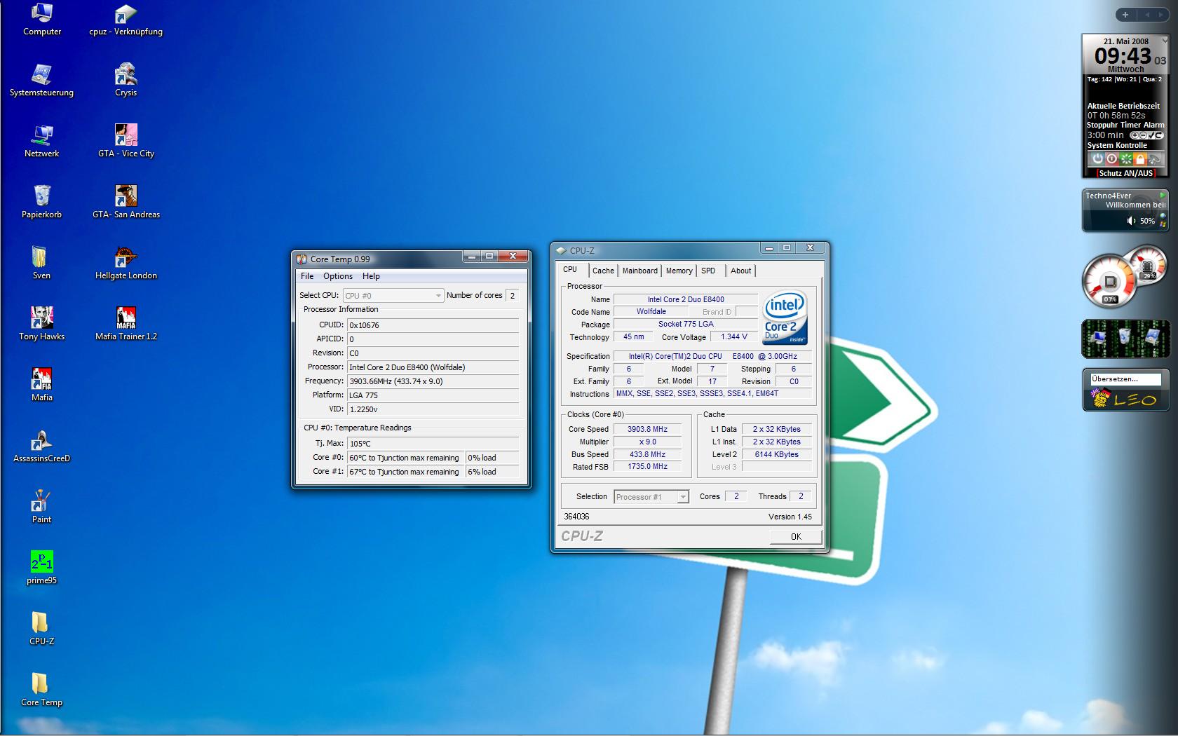

Hab mal ein Screen angehängt, auf dem man sieht, dass die angezeigte Coretemp. völliger Käse ist!
Wie man sieht, ist Delta Tjmax bei beiden Progis gleich, während die Coretemp. 'ne andere ist (basierend auf der falschen Auslesung von Tjmax)!

Soo
Guckstu selber ;)
lg

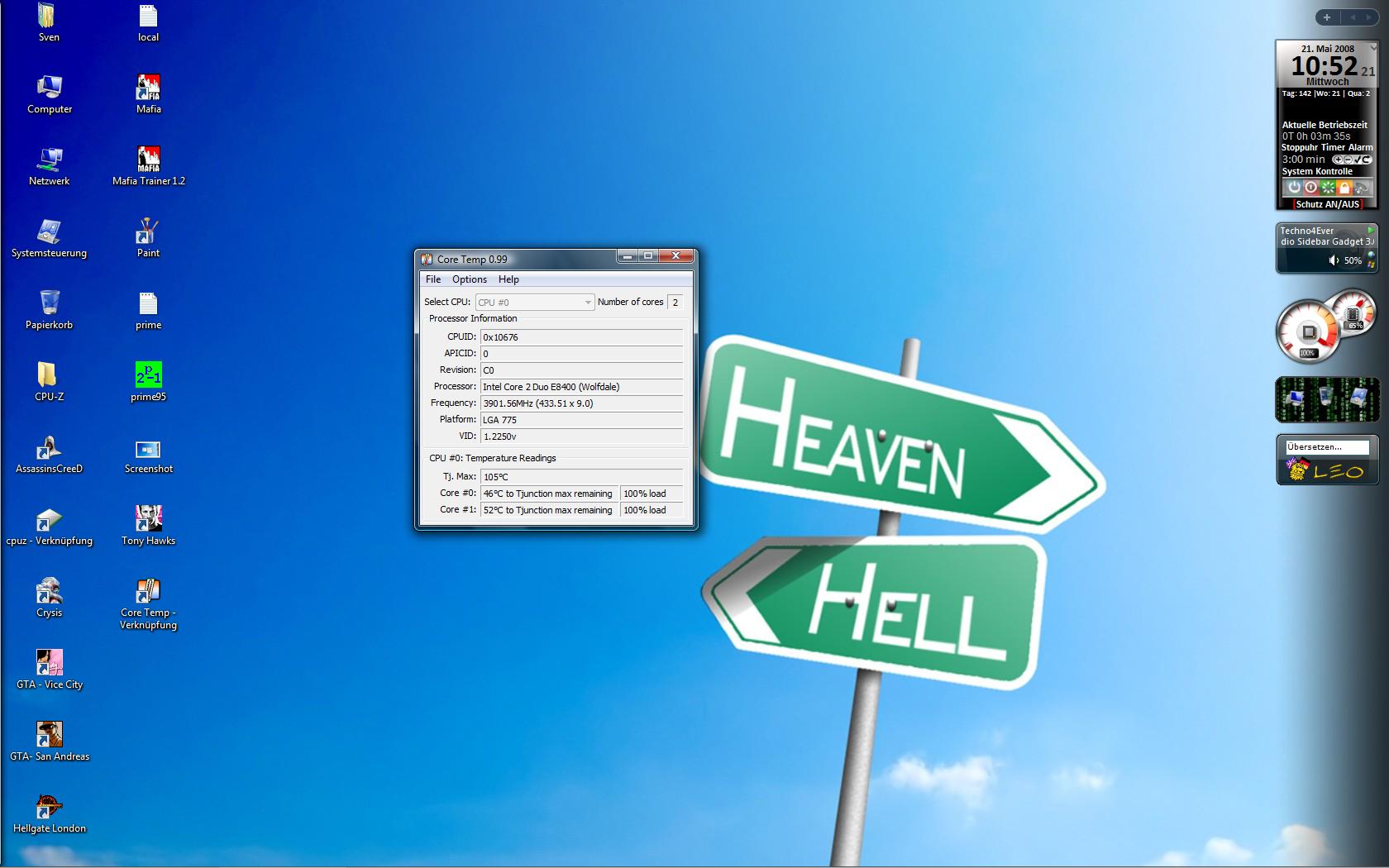

So sieht es unter Last aus :)
Sieht doch sehr gut aus!
Übrigens geile Temps. für Luftkühlung! Musstest nicht an der VCore drehen oder wie? :p
Doch... der zeigt mior zwar immer 1.25 V Core an aber im BIOS musste ich auf 1.4V stellen...
lg
