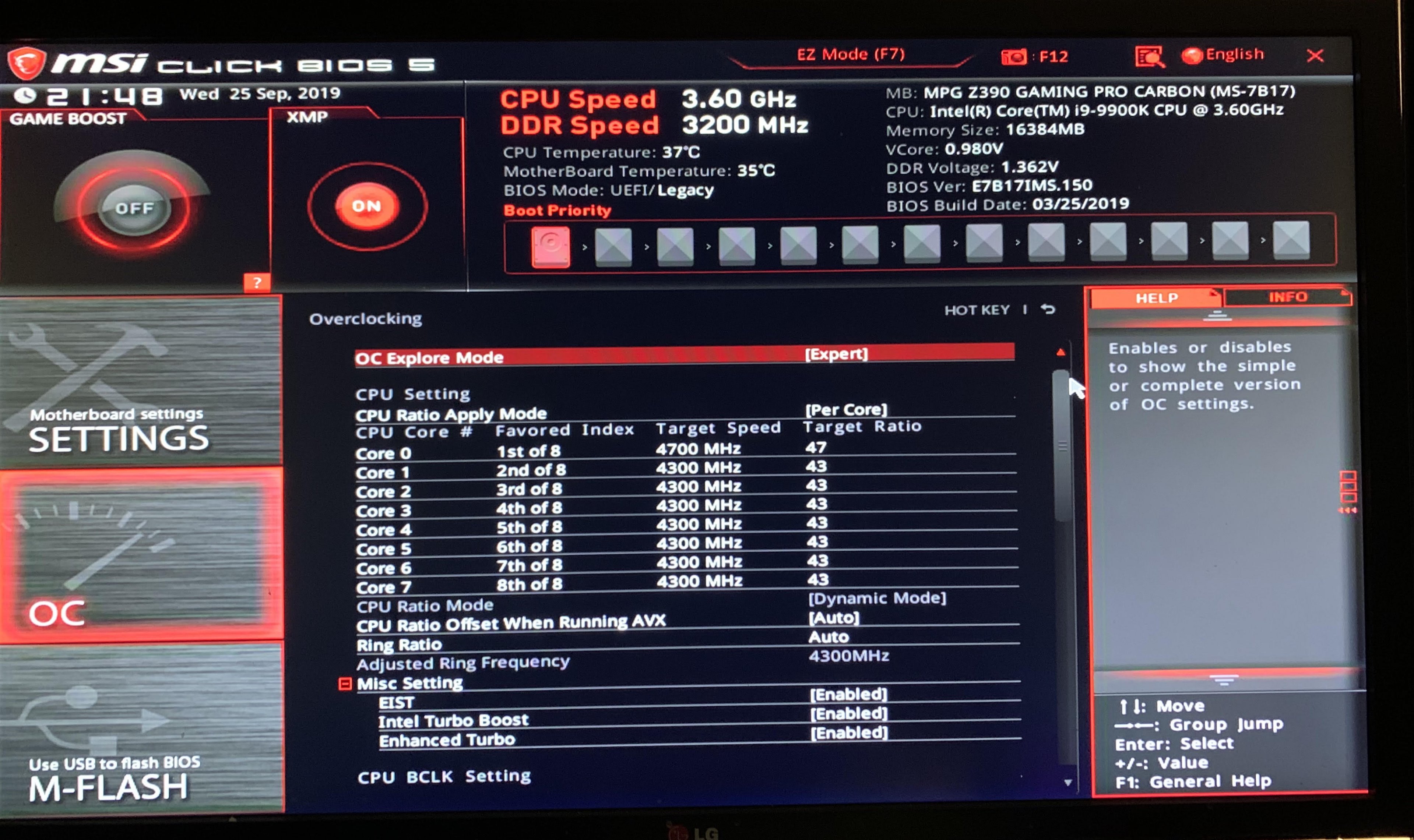

Anscheinend haut die Kombination einfach nicht hin. Ich konnte das Problem eindämmen, indem ich den Turbo Boost etwas abschwäche. Somit muss man nicht komplett auf den Boost verzichten. Beim Bild kannst du sehen, was ich eingestellt habe. Seitdem ist bei mir jedenfalls Ruhe.
vielleicht solltest Du das "Enhanced Turbo" abschalten und nur das "Intel Turbo Boost" einschalten? Die "CPU Ratio" auf Default/Standard, wie von Intel gewünscht setzen.
Das "Enhanced Turbo" ist ein MSI seitiges Übertakten der CPU mit höherem Takt und Spannung als von Intel vorgegeben.
Ganz gut wäre mit Afterburner die Takte alle Cores anzuzeigen, um zu sehen was wirklich in Games anliegt.

Ich glaube ich hatte das während des Troubleshooting schon probiert, ohne Erfolg.

Erstmal vielen Dank an den Ersteller des zitierten Beitrags. Dank seines Posts habe ich das Problem auch bei mir beheben können. Da ein 700 Watt Netzteil hier mehr als ausreichen sollte, zumindest laut anderen Beiträgen, tippe ich auf einen Fehler im BIOS. Ich nutze bei mir das MSI MPG Z390 Gaming Plus zusammen mit einem I9 9900KF. Das BIOS ist vom Design her zum Bild genaustens identisch. BIOS Version hatte ich auch bereits auf die neuste aktualisiert.

Ich habe mir das Problem mit den Crashes nochmal genauer angeschaut und dabei etwas herausgefunden. Das Problem ist nicht der Turbo Modus selbst, sondern, die Kernspannung der CPU die im Automatischen Betrieb zur Instabilität führt. Bei MSI gibt es eine Tabelle die die empfohlene Kernspannung für die jeweilige CPU und der GHz Zahl angibt. Als ich diesen Wert fest eingestellt hatte. Gab es auch keinerlei Probleme mehr und ich betreibe die CPU jetzt auf 4,7 GHz.
