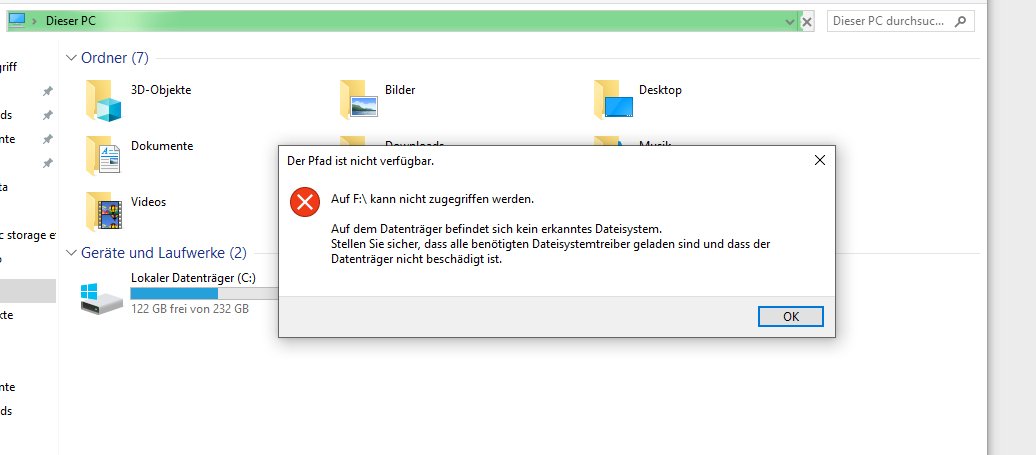

-Im Explorer wird nach einiger Zeit zwar die Festplatte F angezeigt, aber ohne Angaben zur Größe. Wenn man draufklickt möchte er sie formatieren. Das möchte ich natürlich wegen meiner Daten nicht.
-Irgendwann kommt zudem folgende Fehlermeldung :
(Oben, am grünen Balken sieht man auch, dass er irgendwas zu laden versucht!?)

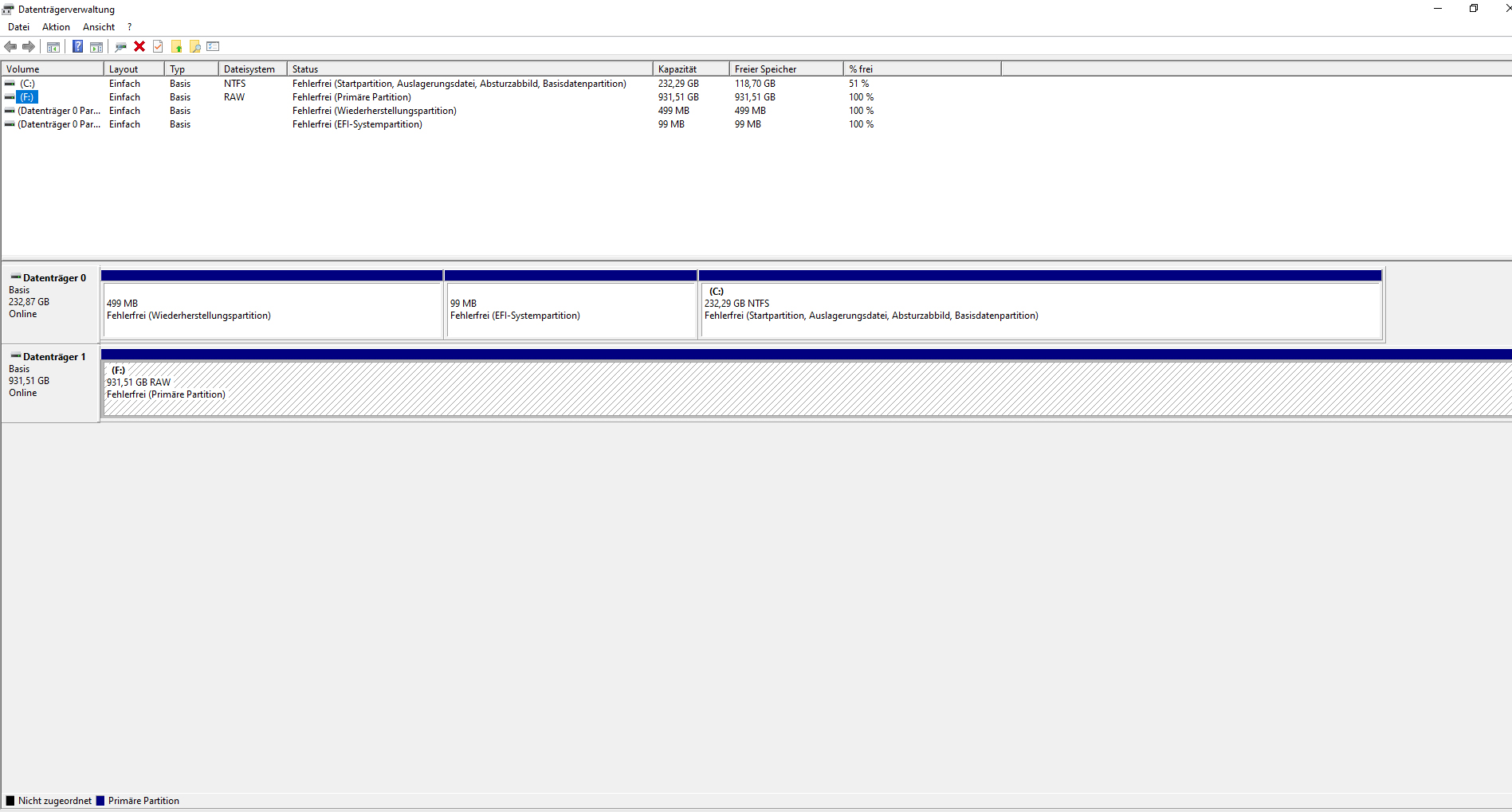

Poste mal ein Screenshot von der Datenträgerverwaltung.
Reaktionen: BFF
Hat er doch...

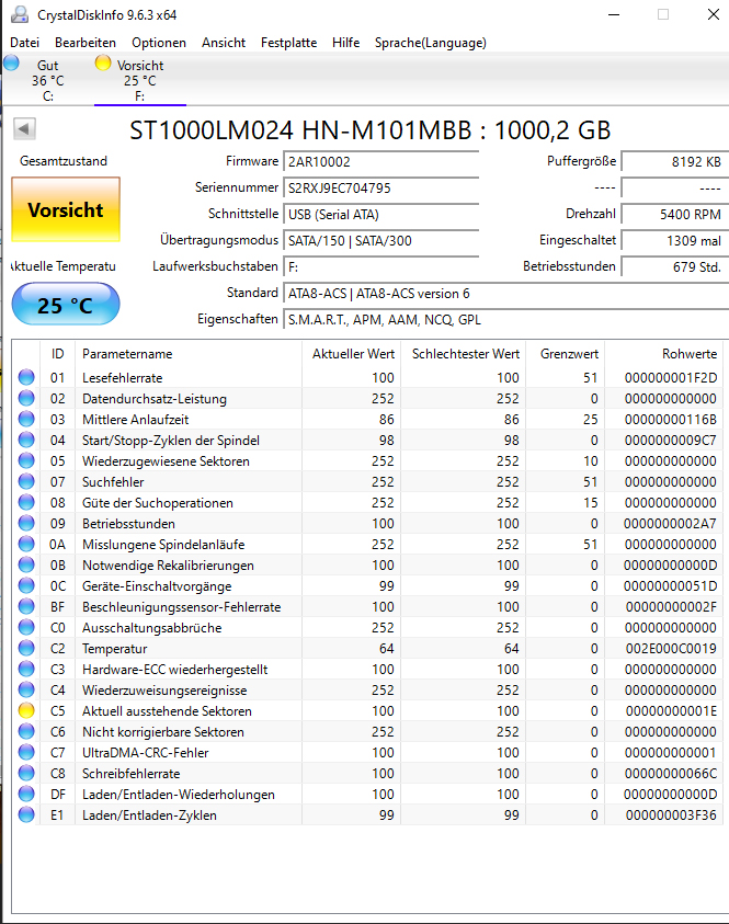

Wenn Crystaldiskinfo sie auch nicht mehr sieht
Entsorgen und Backup einspielen.
Wenn es kein Backupgibt: Datenretter um einen Kostenvoranschlag bitten und dann entscheiden wie viel dieDaten dir wert sind.
Wenn CDI sie noch erkennt:
Datenretter
oder selbst probieren, wenn du willst und dich traust.
Das verzeit aber kaum / keine Fehler
Aber im zweifelsfall gilt bei HDDs, die im sterben liegen:
Je länger strom dran ist, desto mehr geht kaputt
Reaktionen: Skudrinka und redjack1000

voila:
Hier noch der Screenshot von CDI:
Einen clon zu erstellen und recurva werde ich morgen auch nochmal probieren.
Die ist hinüber.
Daten sofort sichern, das was geht oder über einen Datenrettungsdienst.

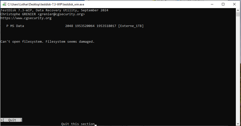

Du kannst auch versuchen mit TestDisk Zugriff auf das Dateisystem zu erlangen
-> https://www.cgsecurity.org/wiki/Schritt_für_Schritt_Wiederherstellungsbeispiel
Oder du sicherst erstmal manuell Ordner und Dateien darauf:
1) [Create]
2) HDD auswählen -> [Proceed]
3) [EFI GPT]
4) [Analyse]
5) [Quick Search]
6) Partition auswählen -> [Continue]
7) Partition markieren -> P drücken, um Dateien anzuzeigen
8) a drücken, um alle Ordner/Dateien zu markieren
9) C drücken, um alle ausgewählten Ordner/Dateien zu sichern
10) Verzeichnis auswählen (Du befindest dich im PhotoRec-Verzeichnis -> siehe Directory)
11) ".." - wechselt in das übergeordnete Verzeichnis
12) "." - öffnet einen Ordner / Unterverzeichnis
13) mit C Verzeichnisauswahl bestätigen

Da kriege ich nach 7) auch ne Fehlermeldung. Sieht wirklich übel aus, oder?
Wie erstellt man einen clon? Ich würde "recurva" auch noch ausprobieren wollen..
Verwende mal unter 3) "Intel" anstelle "EFI GPT"
Da kommt leider auch die Fehlermeldung (also "Can't open filesystem. Filesystem seems damaged. ")
eYc schrieb:
Ist sie mit GPT eingerichtet (für Datenträger > 2 TB notwendig), oder mit MBR?
Dateisystem war NTFS?
Mit den paar Fehlern muss das nicht sein.
Also die Platte hat unter 1TB. Also wohl MBR (?)
IDatenträgerverwaltung sagt "RAW"
