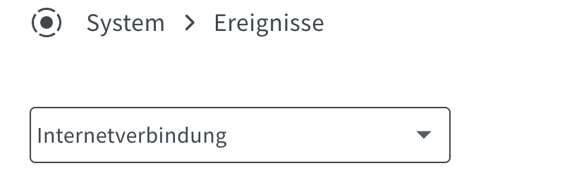

Was steht in den Ereignissen der Fritzbox nach so einem Ausfall?
Ich muss gestehen, dass ich nicht auf die Idee gekommen bin mich während des Abbruches in die Fritzbox einzuloggen. Ich habe es danach getan, aber leider nichts entdecken können. Mich hat es nur gewundert, dass es mir so angezeigt wird, als wäre der Router seit dem Restart Aktiv so gesehen erkennt er die Abbrüche nicht oder gibt es einen bestimmten Bereich im Router, wo ich es einsehen sollte ?

Und genau davon hätten wir gerne Logfiles, sowohl auf dem Rechner als auch auf der FritzBox wird das gespeichert. Warten wir einfach mal, die nächsten Abbrüche müssten ja Zeitnah vorkommen.

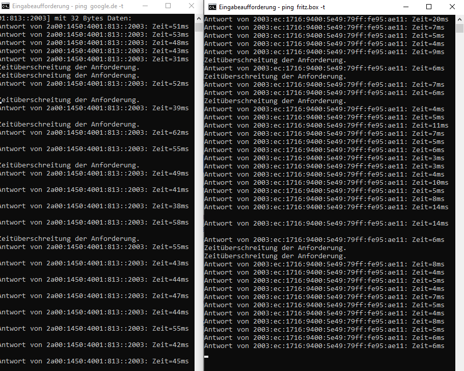

Dann poste doch bitte auch mal Auszüge von Pings dazu, die man mit ping 192.168.178.1 -t (zum Router), und ping google.de -t, in zwei Eingabeaufforderungen parallel laufen lassen kann.

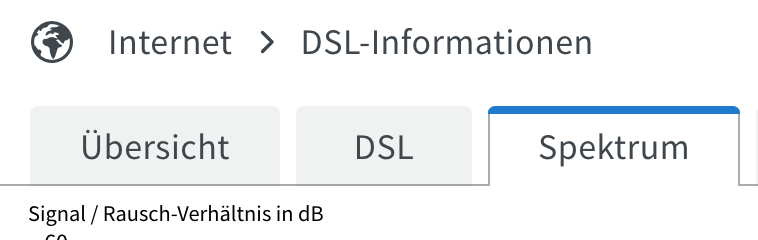

Dazu dann auch das Log des Routers, wo die Abbrüche zu sehen sind, und Screens vom Interface der FritzBox, mit den DSL-Daten (Qualität).

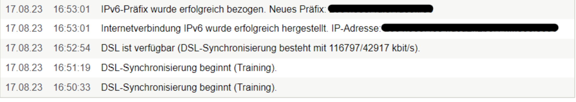

Sowas ? https://prnt.sc/Lhlh8zMORmh2
Ansonsten wenn es nochmal auftritt werde ich das machen und direkt in den Router schauen

Dann ist es zu spät (für die pings, die zeigen wann, wie oft, wie lange ...). Sähe so aus (wenn alles funktioniert - bzw. habe hier auch ein paar Abbrüche im WLAN, NICHT Internet):
Dein LAN-Kabel taugt was, und es wurde auch schon gewechselt? Wir sind ja immer noch nicht 100% sicher, ob's wirklich Internet ist, oder vielleicht doch LAN/WLAN (wobei unwahrscheinlich ist dass beides betroffen ist).
Sonst käme noch die Frage nach dem Mainboard, Netzwerkkarte, BIOS-Version und Treiber(n) hinzu.

Das zeigt außerdem 2x, gegen 01:53 Uhr, die gewollte Trennung durch das Modem, um der "Zwangstrennung durch den Anbieter" zuvor zu kommen. Das ist keine Störung, und hier unbrauchbar!
Also WANN hast du WELCHE Unterbrechungen, und WOMIT oder WOBEI, und WIE LANG?

Steht alles im Logfile. Der letzte Abbruch war da ->
Alles andere sind gewollte Abbrüche., steht auch im Logfile.
Also ist das Problem, mit den 15-20 Minuten, woanders zu suchen.
