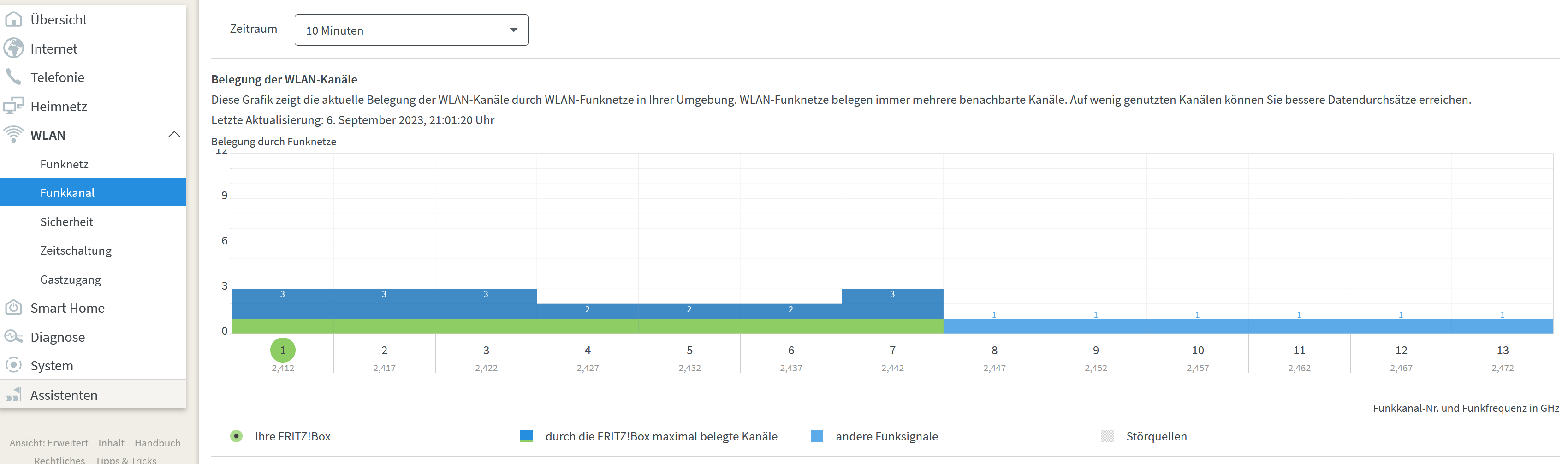

Wie "voll" sind die Funknetze? Kann man im Router anschauen, für 2,4 und 5 GHz separat:
Reaktionen: lhmac

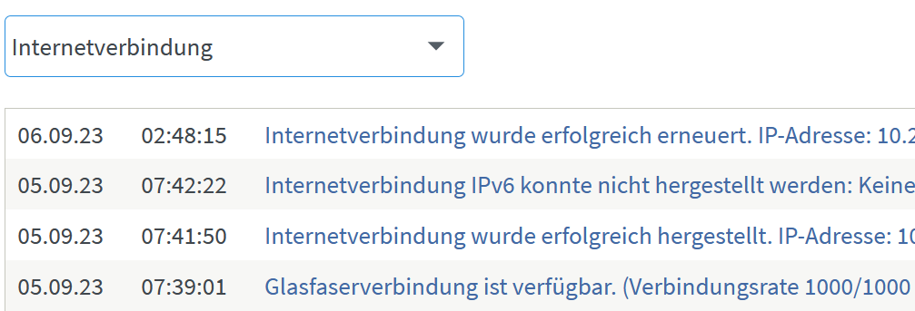

Okay, und warum schaust du immer noch nicht in die Router-Logs (System->Ereignisse)? Oder auch in den Online-Monitor z.B., der sagt, seit wann die Internetverbindung besteht?
@svaufi
Dann einmal auf der Fritzbox einloggen --> System --> Ergebnisse. Nen Screenshot machen und hier Posten (Windows hat dafür das unglaubliche Snipping-Tool von Haus aus mit drauf).

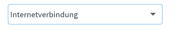

Gerne einen zusätzlichen Screenshot mit dem Filter:
Es reicht da auch ein Teil, die konkreten IP-Adressen sind für uns uninteressant, z.B.
