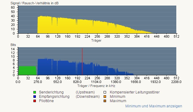

hi habe zumindest schonmal geschafft den downstream zu beeinflussen, allerdings nur in die negative richtung/ stabiler?^^
controlbitfield zu ändern hat leider gottes nichts gebracht

Versuch einer Interpretation (Vorsicht! Halbwissen inside!):
1 Latenz zur Fritte ist kleiner 1ms. Damit hast Du uns mit der Kabelverbindung nicht angelogen ;)
2 Hop zum 1. DSLAM ist 19ms (der aller Wahrscheinlichkeit nach zwischen Haina und Gemünden im schönen Hessen steht). Die 19ms sind angesichts dessen, dass Du einen 8ms Interleave hast ein sehr guter Wert. Für FastPath galten Werte bis 40ms als okay.
5 ist der einzige "Bremser" in der Kette. Das ist ein Telekom Router in Darmstadt. Aber auch da sind die knapp 60ms okay.
Mach mal einen tracert zu dem Gameserver, der dir Probleme bereitet. Vielleicht kann man da noch was erkennen. Mit der Option -d gehts übrigens auch schneller, da dann nicht mehr versucht wird die Namen aufzulösen.
Routing ist schon ein Mist - nimmt keine Rücksicht auf irgendwelche Geografie :D
Es kann sogar Fälle geben wo Verbindungen z.B. von Dir zu einem Zielserver, der in Frankreich steht, über den grossen Teich geht. Sprich 2x grosser Teich (hin und zurück) plus die restlichen Hops und schon ist man locker bei 200 - 250 ms. Total dämlich aber möglich.
Rheinberg oder Rheinsberg? Nach nochmaliger recherche vermute ich letzteres...
Rheinberg 47495 !!! das ist schon richtig
dazu könnte ich noch erwähnen dass ich auf nem alten bauernhof wohne und wir eine überirdische telefonleitung haben, welche meiner meinung nach schon ziemlich alt ist.
