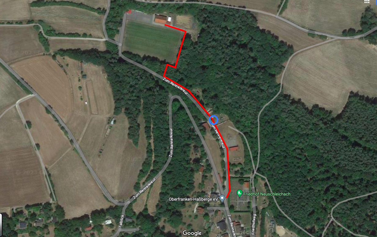

Ich habe mal eine Skizze wie unser Leerrohr (in Farbe Rot) verläuft angehängt, die Ecken sind natürlich rund gelegt und nicht im 90° wie in der Skizze. Fast in der Mitte der Strecke von dem Leerrohr wurde damals noch ein Schacht gesetzt von einer Wasserpumpe hier ist zudem auch bereits Strom vorhanden, bedeutet es muss nicht zusätzlich ein Stromkabel durch das Leerrohr geschoben werden.
Die aufgezeigt Strecke beläuft sich auf ca. 400 m, ab dem Schacht ist bereits ausreichend Empfang vorhanden und der liegt bei knapp unter 300 m.
Als Materialliste hätte ich dann für das Bastelprojekt folgendes:
Mulitmodekabel 300m
2x Medienkonverter
2x SFP+ Transceiver
2x Patchkabel
LTE-Router mit Antennenanschluss und LTE-Antenne liegen bereits vor. Das ganze würde ich dann in ein wetterfestes Gehäuse an dem Schacht aufstellen.
