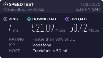

vom modem? ne nee ist alles neu. den alten kram musste ich ja zurück schicken. gestern abend hats übrigens nur einmal gezickt - wie immer 2-3min nach dem hochfahren - danach liefs sauber. aber wie gesagt, ich bin nicht durchgehend am pc. der durchsatz ist ansich auch wunderbar:
