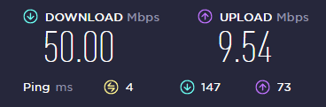

Laut Speedtest habe ich 50MB/s
Nein, sieh mal genau hin. Dort steht Mbps, das bedeutet Mbit/s und ist nicht MB/s.
Du hast eine Leitung mit 50 Mbit/s = 6,25 MB/s.
