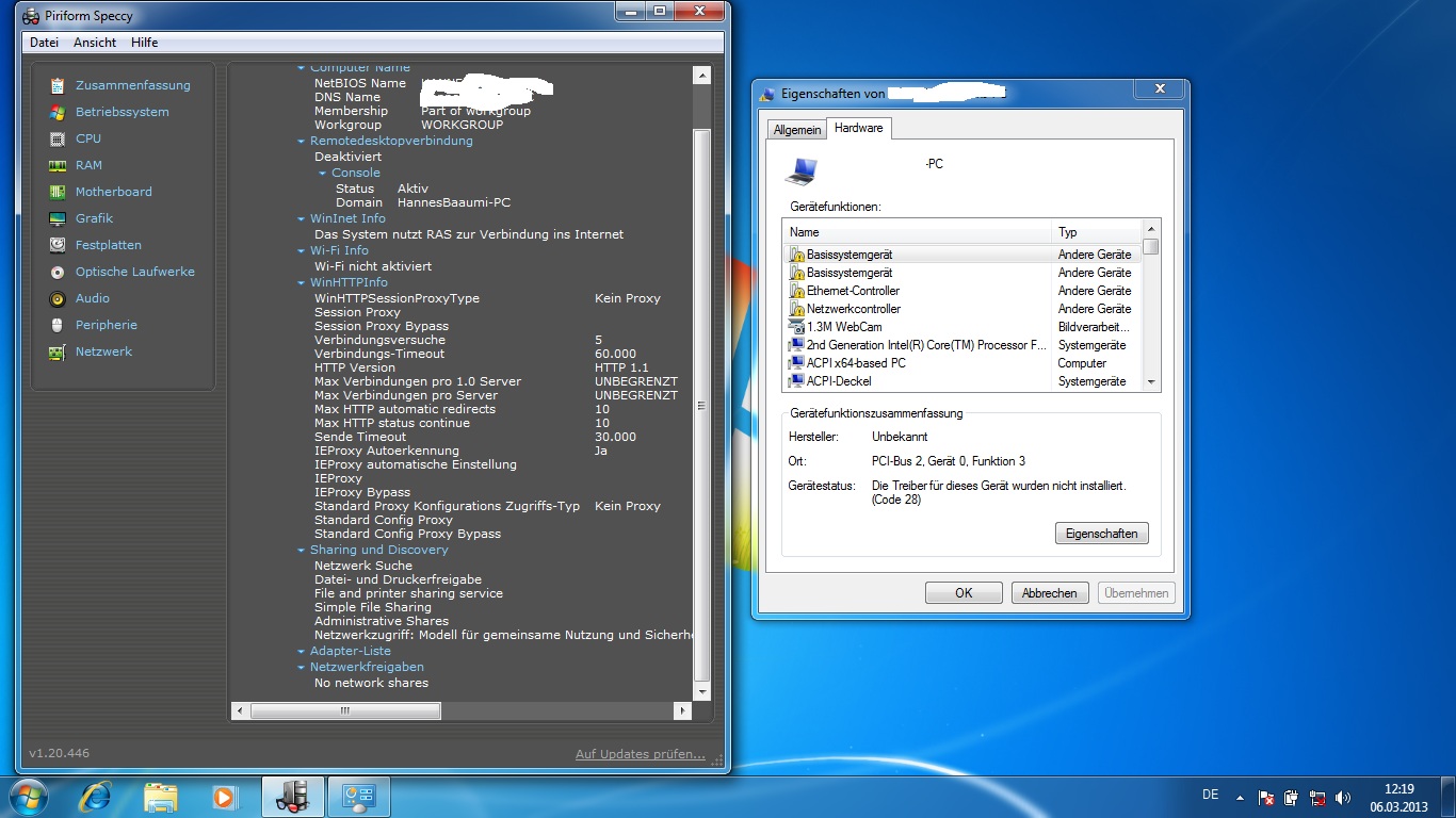

Hallöle,
als ich meinen Packard Bell EasyNote TS11HR-300GE formatiert habe, war ich so dumm und vergaß eine Recovery-CD zu erstellen. Jetzt habe ich ein Treiberproblem. Ich kann nirgends die Bezeichnung meiner Netzwerkkarte finden und deshalb bin ich jetzt ziemlich ahnungslos. Die restlichen Treiber wurden alle installiert und funktionieren auch soweit. Auf der Packard Bell - Seite wurde ich nicht fündig.

Anbei noch ein Screenshot meines Problems.
Über Hilfe jeglicher Art wäre ich sehr erfreut.

bei packardbell mal nachschauen im download center (LAN treiber runterladen und installieren ;))
Treiber installieren? Da fehlen ein paar mehr. Ich finde deinen Laptop bei Packard Bell im Support... -> EN TS11HR scheint es zu sein.
Eine Recovery CD hilft da auch nicht ;) Dann hast du ja wieder das alte System.
Ach und wir können mit deinem Computernamen übrigens rein gar nichts anfangen, also bringt das 'weißen' auch nichts. Zumal er drei Zeilen weiter unten steht. Meiner heißt übrigens XPC. :p
hi,
du kannst ggf. über die folgende seite den genauen hardwarehersteller herausfinden:
http://www.pcidatabase.com/
die entsprechenden informationen findest du im gerätemanager, eigenschaften des gerätes, details und im dropdown-feld schließlich hardware-ids wie im folgenden schema:
VEN_0000&DEV_0000
dann solltest du genauer wissen um welche hardware es sich handelt und ob du ggf auf der herstellerseite einen treiber bekommst.
beste grüße,
jones
es hat alles funktioniert! vielen dank nochmals :)
