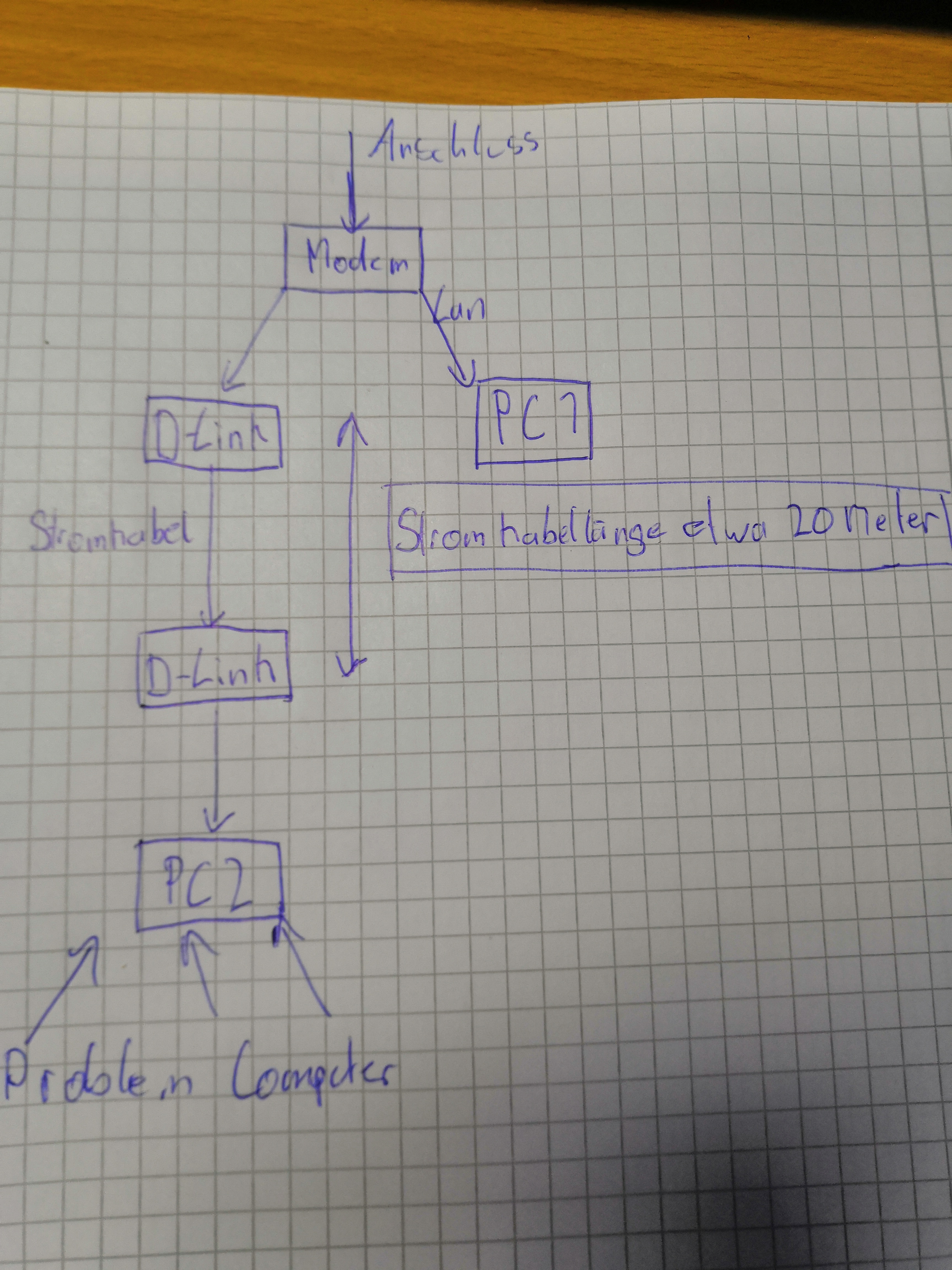

Guten Abend zusammen. Wie ihr der Überschrift entnehmen könnt, funktioniert bei meinem PC das Internet ab etwa 20 Uhr warum auch immer nichtmehr. Ich habe mal das aktuelle Setup skizziert:
Sobald 20 Uhr erreicht ist, meldet PC 2 das Internet nichtmehr verfügbar ist. PC 1 und alle mit WLan verbundenen Geräte haben immer noch Internet. Ich habe bereits den DLan Adapter von TP-Link gegen einen D-Link getauscht. Leider ohne Erfolg, das Problem tritt immer noch auf. Der TP-Link Adapter hatte zudem noch WLan integriert und dieses ging ab 20 Uhr auch nichtmehr. Meiner Meinung nach ist ein Fehler des DLan Adapters ausgeschlossen da zwei Unterschiedliche Modelle zur selben Uhrzeit nichtmehr funktionieren. Das Modem scheint auch nicht das Problem zu sein da es resetet wurde und PC 1 und alle anderen Geräte im WLan Daten empfangen. Im Haushalt sind auch keine Zeitschaltuhren mit Stromintensiven Geräten angeschlossen, die den Datenverkehr stören könnten. Vielleicht kennt ihr dieses Problem und könnt mir helfen. Für alle hilfreiche Kommentare schonmal vielen Dank!

Tausch doch mal am Modem die beiden LAN Kabel. Wenn der PC1 dann kein Internet mehr hat, liegts am Modem.
Habe ich bereits probiert... trotzdem Danke.

Kannst Du Dir ein ca. 20 Meter Lankabel ausleihen? Überbrücke damit die D-Link-Stromverbindung. Also: Du verbindest den PC dirke tmit dem Modem. Wenn Der Rechner dann geht, dann weißt Du, dass es an der D-Linkverbindung liegt. Dann würde ich mal schauen, ob man die D.Link Powerlineadapter konfigurieren kann, wenn ja, dann schau mal nach, ob man da eine Zeitbegrenzung eingerichtet hat. Evtl. sucht er nach einer anderen Phase oder sowas...

Er hat die dLAN-Adapter schon ausgetauscht. Müsste ein ungeheurer Zufall sein, dass er gebrauchte gekauft hat, die auch noch vom Vorbesitzer auf die gleiche Uhrzeit konfiguriert waren...

den pc mal direkt ans modem angeschlossen um den pc aus zu schließen ?
wenn er dort funktioniert kann es eigendlich nur noch am dlan liegen
