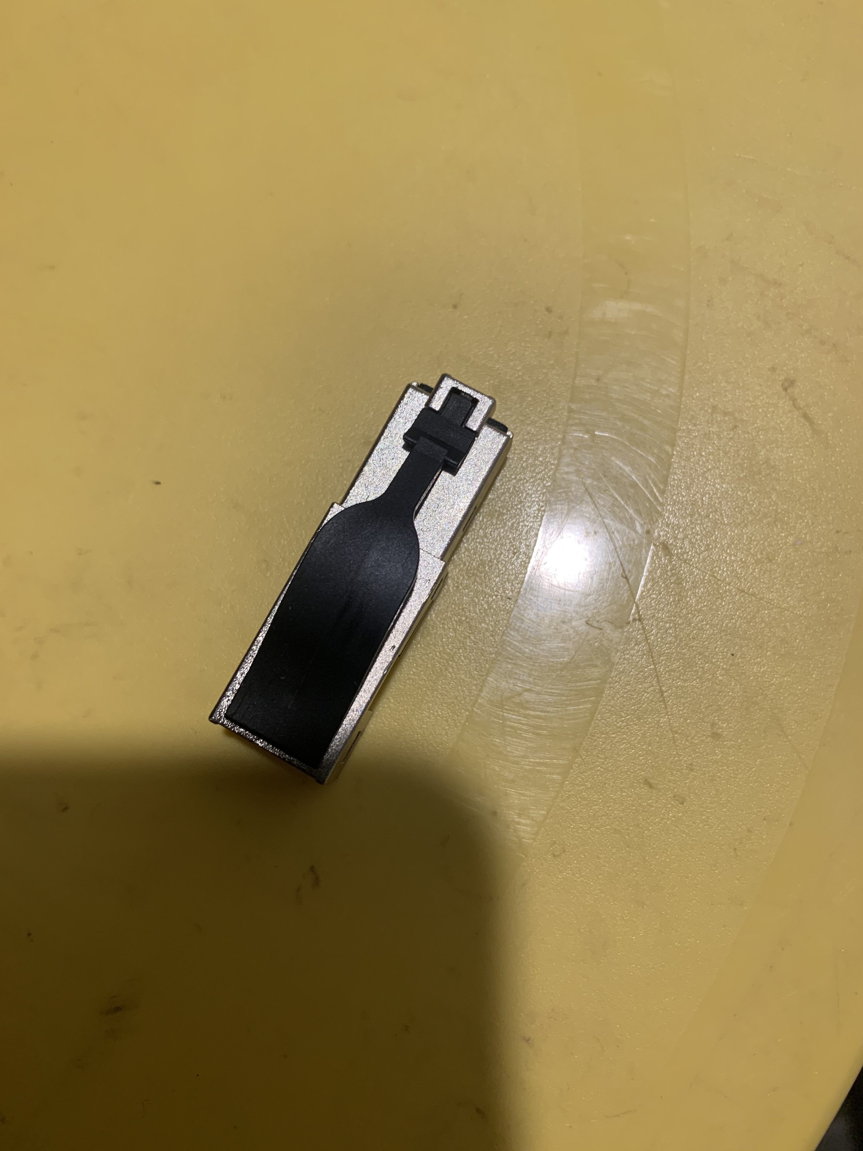

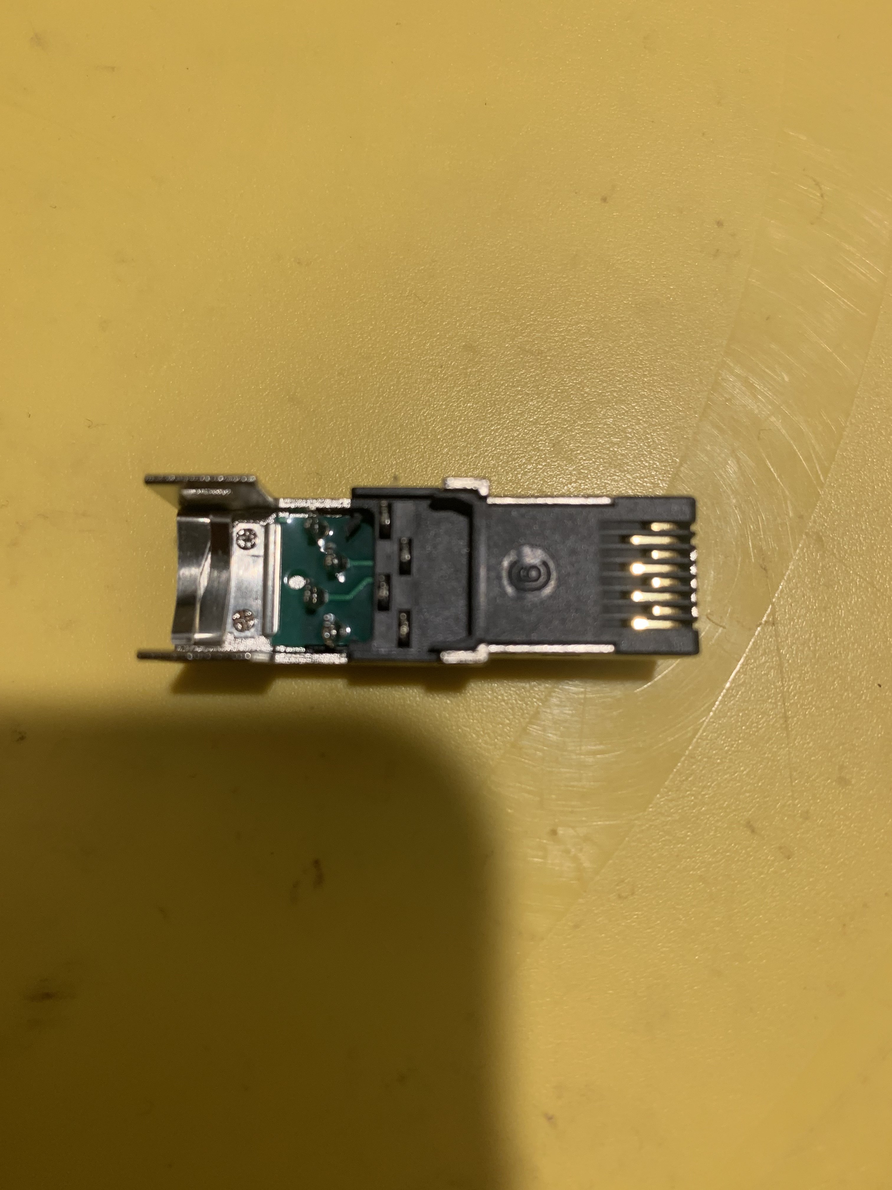

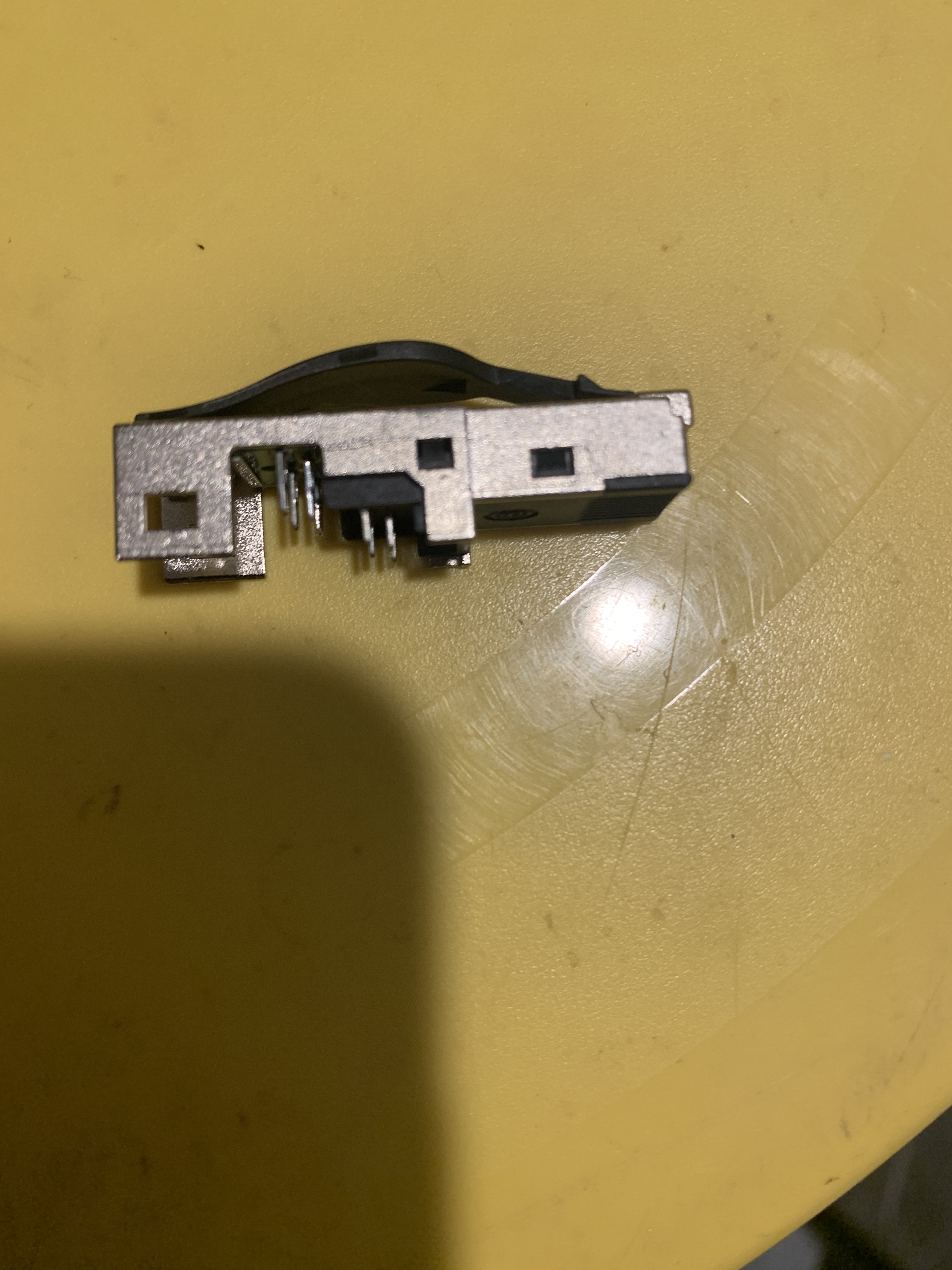

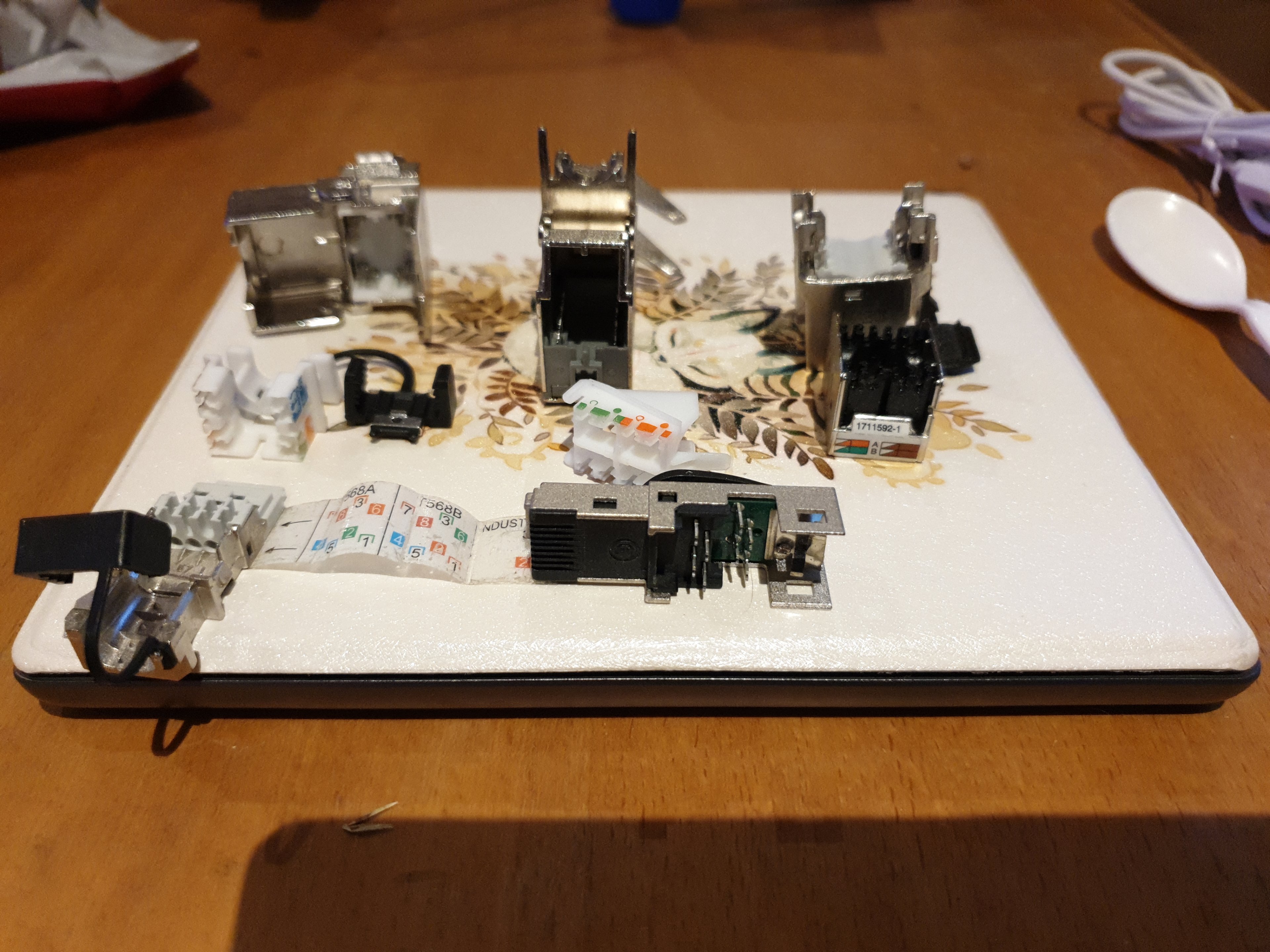

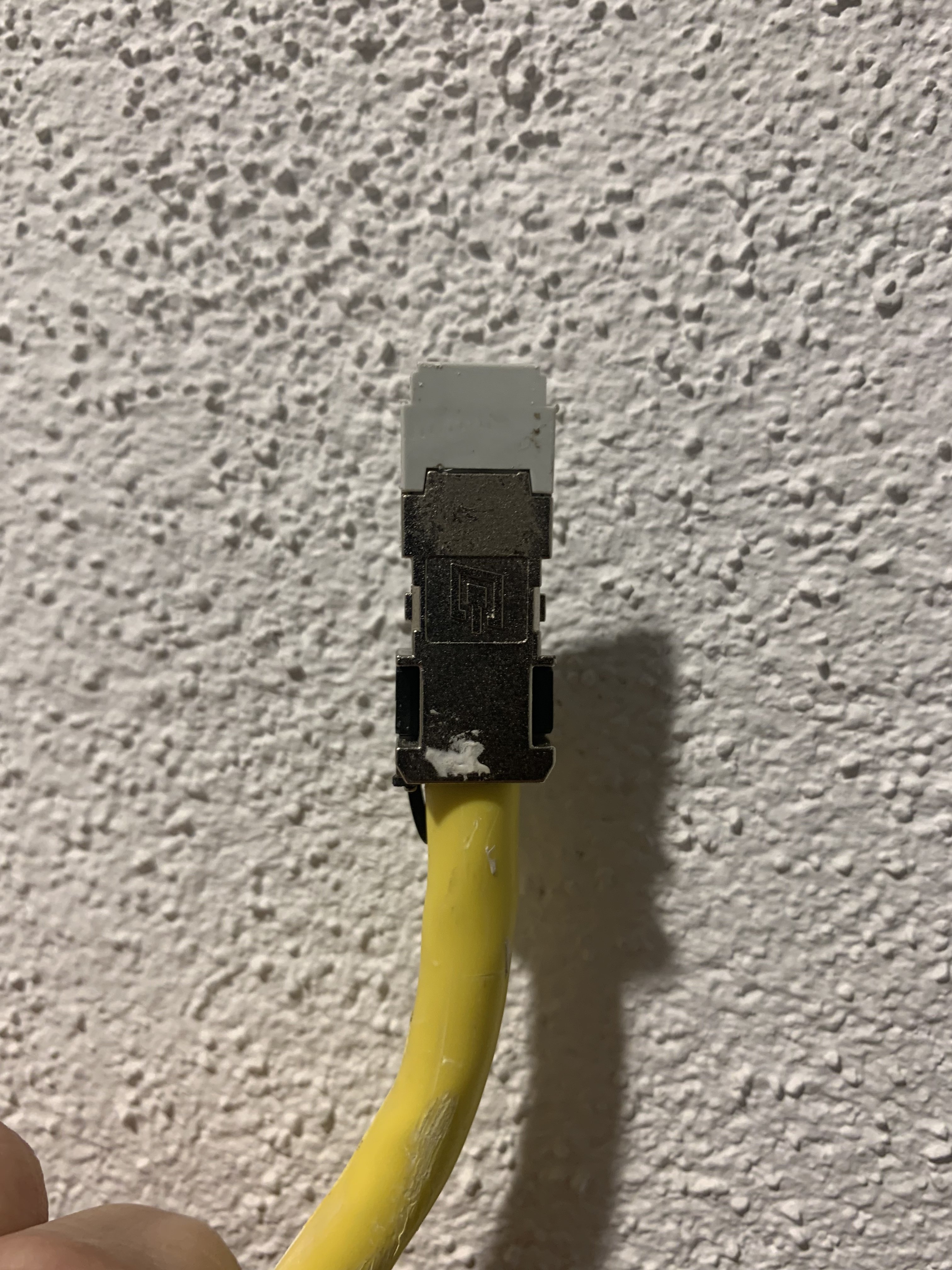

Normalerweise sollte es dieser Stecker sein. Leider wurde die Fahne mit der Belegung nicht dran gelassen und leider gibt es auch andere Stecker, die optisch möglicherweise gleich aussehen, aber eine unterschiedliche Belegung haben.
Jedenfalls, wenn ich den richtigen Stecker herausgesucht habe und der Elektriker den B-Standard verwendet hat, dann hat er bei dem Stecker oben und unten vertauscht. Ergo: 1+2 ist gekreuzt mit 3+6 (= funktionierendes 100 MBit/s Ethernet), 4+5 ist vertauscht mit 7+8 (= kein Gigabit, die Paare müssen richtig sein). Der Klassiker, der mir selbst auch schon passiert ist.
