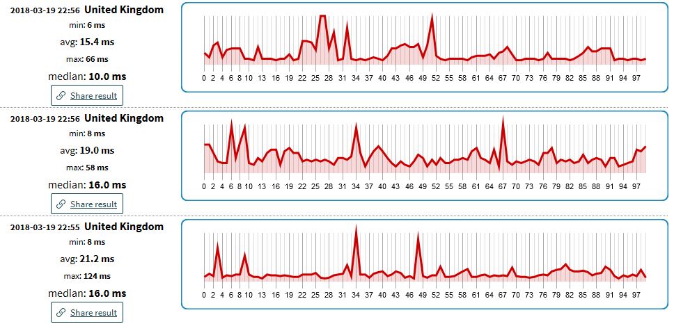

Bei dem Ping-Test gibt es ab und zu Ausreißer, könnte es daran liegen? und wie kann ich diese beheben?
Ping-Test :

Die Ausreißer kann man durchaus spüren, wie gesagt, ich hatte das auch! Mein Durchschnitts-Ping war bei 25 (für mich ok), aber die Ausreißer gingen bis 180 hoch alle paar Sekunden. Allerdings hatte sich das merkwürdigerweise nach einigen Tagen von selbst erledigt...
