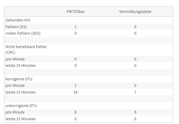

Hallo, ich habe ein Problem und hoffe dass man mir hier helfen kann.
Paar Informationen vorab, ich habe eine Fritzbox 7490 und bin bei o2 mit einer 100K Leitung.
Verbunden bin ich mit WLAN + LAN.
Bei mir startet der Router jeden Morgen um 6 Uhr neu, wenn ich dann später ins Internet gehe ist die Downloadrate extrem langsam.
Ich füge die Verbindungseigenschaften des Router mal mit ein.
Gerne füge ich noch mehr nötige info hinzu.
Danke im voraus für die Hilfe.

Dann müsste man sich zur Fehlerzeit mal die Fritz!Box-Werte zum DSL näher anschauen.
Alles klar, ich versuche dann mehr Bilder zu machen bei der nächsten Störung.
Spektrum Screenshot inklusive Minimum maximum eingeblendet nachdem das auf 1 Mbit/s gesunken ist hier posten.
