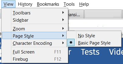

Entweder werden Seiten vollständig geladen oder nicht. Das klingt als ob in deinem Browser unter Page Style - No Style ausgewählt worden ist.
Was sagt speedtest.net? Poste deine Werte. Wenn du eine Router hast dann poste die Werte auch, die SNR
