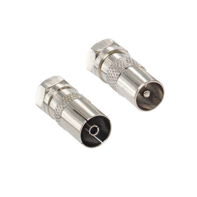

in meinem WG-Zimmer kommt ein Koaxialkabel aus der Wand, das ein Zimmer weiter mit der Multimediabuchse verbunden ist. Kann ich das per Adapter auf ein SAT-Kabel überführen, damit ich einen Router anschließen kann?
Also von diesem:
764958
auf eins, das in diesen Anschluss passt:
764961
Oder kommt Internet nur aus dem Data-Anschluss der Multimediabuchse? Hoffe man versteht die Frage, blicke bei den verschiedenen Kabeln/Anschlüssen nicht ganz durch.
Das Kabel und die Beschaltung bleibt sich gleich. Wenn es kein Vorkonfektioniertes Kabel ist wäre es klüger direkt 2 F-Stecker (Die unteren) zu nehmen um möglichen Signalverlusten vorzubeugen. Fertigkabel sind meistens nicht allzu toll geschirmt. Gerade bei Internet würde ich das wirklich nur Notfalls Adaptern.
Generell sollte das aber klappen was du vor hast. Sind es allerdings Billigstkabel und dazu noch lange würde ich mir anständiges Verlegekabel hernehmen und die Kabel austauschen.

Kannst du ja dennoch so realisieren. Mit Adaptern wie den unteren ist es zwar möglich, allerdings nicht Zwangsläufig garantiert aufgrund der Güte deines Kabels, dass es dabei nicht zu Störsignalen kommt.
Kannst du mir den genauen Namen dieser Adapter/Adapterart sagen?
