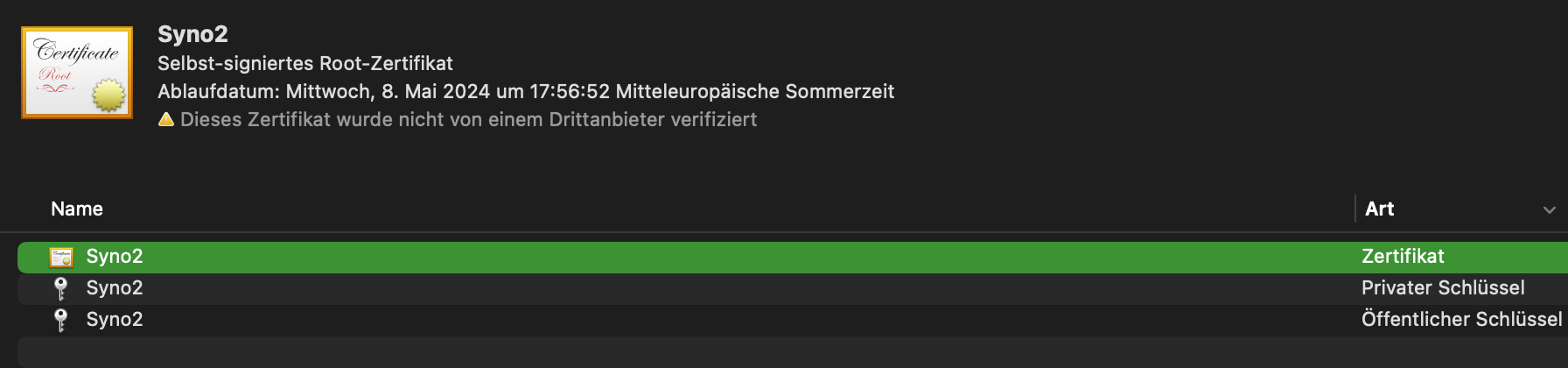

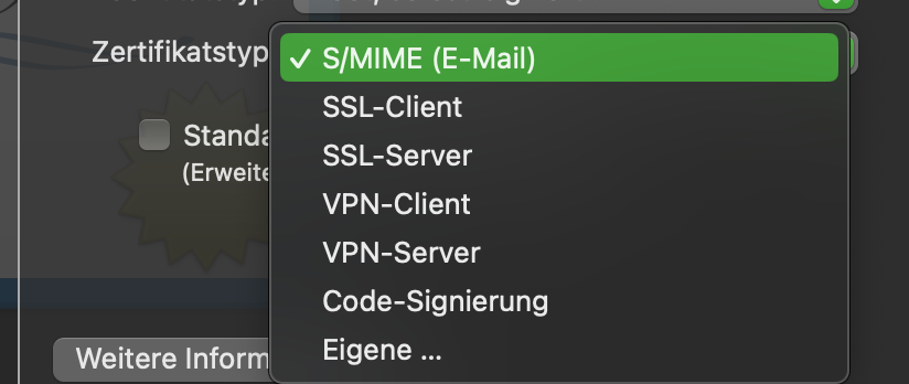

Welcher Typ wäre hier erforderlich?

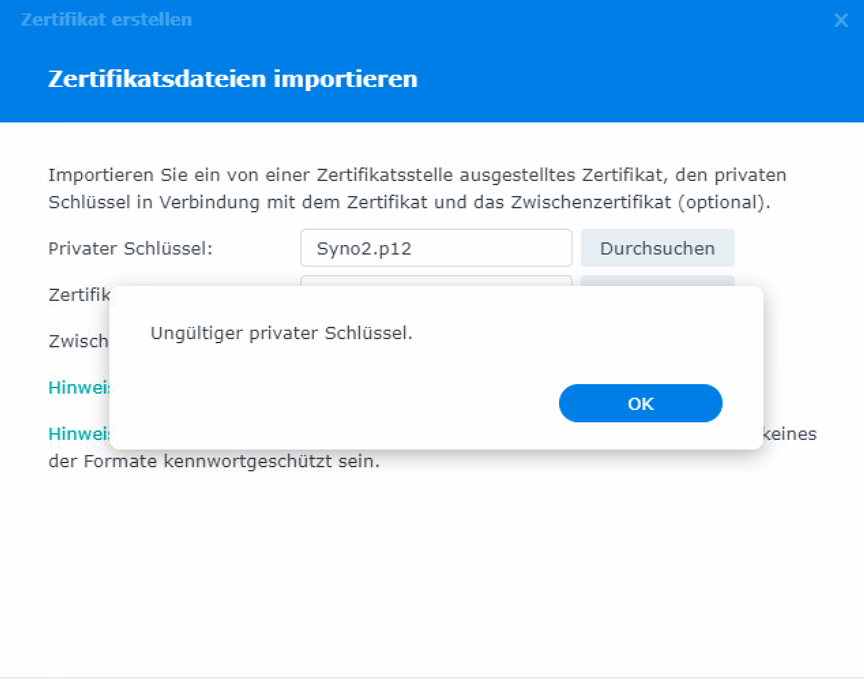

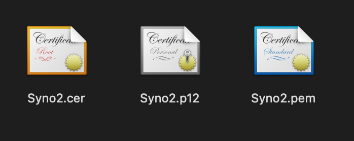

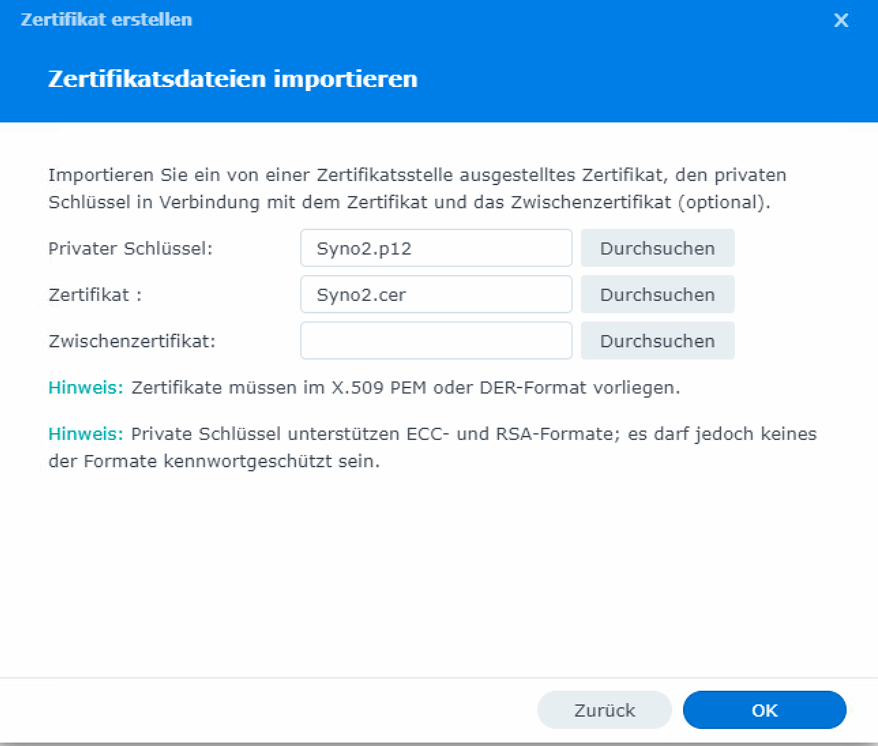

welche Datei ist denn was?
Die Syno ist doch der Server, also müsste doch ein ssl Server Zertifikat erzeugt werden und kein Client. :-?

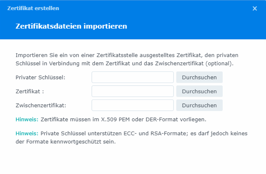

Lad Dir die Software Everything runter (mächtige Suchmaschine)
Lad Dir mkdir runter - auf Windows
kopiere die in einen extra Ordner, Shift Rechtsklick ins weiße - Powershell / Eingabeaufforderung / Terminal hier öffnen.
Dann mkdir eingeben mit TAB Taste vervollständigen, auf der Git Seite nach der Anleitung schauen, müsste mkdir -server sein.
Dann kommt eine Erfolgsmeldung. Das ist Dein Root CA, das ist dürfte unter %APPDATA% liegen, sonst mit Everything nach *.pem oder wie Ausgabe von mkcert ist, suchen.
Da das Zertifikat nehmen, und in Deinem MAc / Windows importieren (gibt verschiedenen Wege).
Dann zurück zu Mkdir und den nächsten Befehl aus der Anleitung befolgen hier nimmst Du nicht example.com sondern den Namen der Synology und die IP auch gleich. Wieder zwei Dateien, einmal Zertifikat und einmal Key. Beide nehmen und in der Synology importieren.
Fertig
