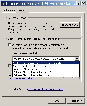

also ich bin jetzt in den eigenschaften meines adapters drin. wo steht hier nun was von reiter freigeben ?
naja, wenn du auf die eigenschaften gehst, müsste da ein reiter/tab "Netzwerk" und einer "Freigabe" sein
Also in den Eigenschaften des Adapters auf dem das Internet "ankommt" und dann die Netzwerkverbindung auswählen auf die weitergeleitet werden soll.
Bei dir also in den Eigenschaften des WLAN Adapters auf den LAN Adapter weiterleiten.
Der Client der dann an dem LAN Anschluss hängt bekommt per DHCP von deinem Rechner die nötigen Daten, sollte im IP Bereich 192.168.0.0 /24 liegen.
