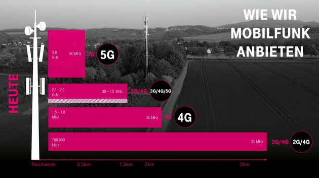

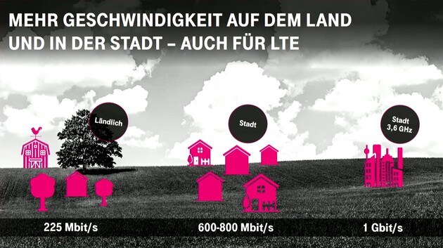

Grundsätzlich hat ein Mast 3 Zellen mit 120° Abstrahlwinkel. Wir betrachten also erst mal die Kapazität pro Zelle. Als LTE800 (800 MHz, 10 MHz Kanalbreite) gestartet ist, waren das 50 Mbit/s pro Zelle. Durch höhere Modulation später 75 Mbit/s. Mit den beiden anderen Frequenzbereichen (700 und 900 MHz) gibt das im Optimalfall 225 Mbit/s pro Zelle, siehe:
Ein typischer Mast auf dem Land muss also mit mindestens 675 Mbit/s (3 Zellen je 225 Mbit/s) angebunden sein. Das ist weder für Richtfunk noch für Glasfaser ein Problem.
Du musst allerdings bedenken, dass so ein Mast bzw. Zelle einen Radius abdeckt, der in der Regel um die 5km beträgt:
Dementsprechend viele Leute teilen sich die 225 Mbit/s einer Zelle.
(Quelle: https://www.computerbase.de/news/internet/deutsche-telekom-12-000-5g-antennen-dss.72537/)
