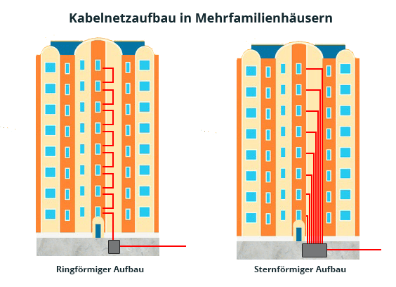

Ich wohne ihnen einem Dachausbau. Im Treppenhaus kommt 1 Koaxialkabel hoch und auf jeden Stock ist ein Verteiler zu jeweiligen Wohnpartei (pro Stock immer nur 1).
Zu mir in den dritten Stock kommt auch nur 1 Kabel, aber wir sind in dem Stock zwei Parteien. Das Kabel führt bei meinem Nachbarn in die Wohnung und kommt dann aus der Wand in meine Wohnung.
Ich hatte bereits einen Techniker da, dieser hat mir eine neue Dose gesetzt, von Drei- zu Vierloch, und im Keller, die Dämpfung oder was weiß der Geier, angepasst. Er meinte falls mein Problem nicht weg ist, müsste man sich die Dose beim Nachbarn anschauen, da meine Dose an seiner hängt.
Wie kann das sein das meine Dose über seine läuft, wenn wir verschiedene Verträge haben? Vlt. sogar bei anderen Anbietern?
Weil es bei einem Koaxkabel Netz technisch möglich ist das Signal von Dose zu Dose abzuschlaufen.
Sorgen musst du dir nicht machen das dein Nachbar deine Daten an seiner Dose abgreifen kann. Dies ist nicht möglich.
Wie kann das sein das meine Dose über seine läuft, wenn wir verschiedene Verträge haben? Vlt. sogar bei anderen Anbietern? Wird mein Traffic verschlüsselt?
Ja, dein Modem/Router ist eineindeutig identifizierbar. Die Daten werden zwar an das ganze Segment gesendet, aber nur dein Endgerät ist in der Lage die für dich bestimmten Daten auszuwerten. Das Kabelnetz kann wie ein Wassernetz aufgebaut sein, ob die Wasserhähne hintereinander oder nebeneinander (oder gemischt) an den Hauptzähler angeschlossen werden ist quasi egal.
