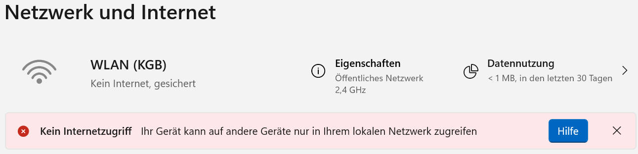

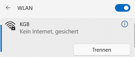

Habe die Häkchen verglichen und leider ist bei beiden das gleiche an bzw. aus. Ich habe meinen PC jetzt mal zurückgesetzt und jetzt verbindet sich mein PC nicht mal mehr richtig mit dem WLAN, bzw. ich kriege unten rechts in der Taskleiste kein WLAN-Symbol angezeigt... Die Verbindung mit dem Handyhotspot funktioniert nach wie vor. Das sieht dann wie folgt aus:

Oben die rote Meldung: Ihr Gerät kann nur auf Geräte im lokalen Netz zugreifen: Stimmt das? Kommst du auf den Router?
Ist im Router vielleicht der Internetzugang für dieses Gerät gesperrt? Danach sieht es mir inzwischen fast aus.

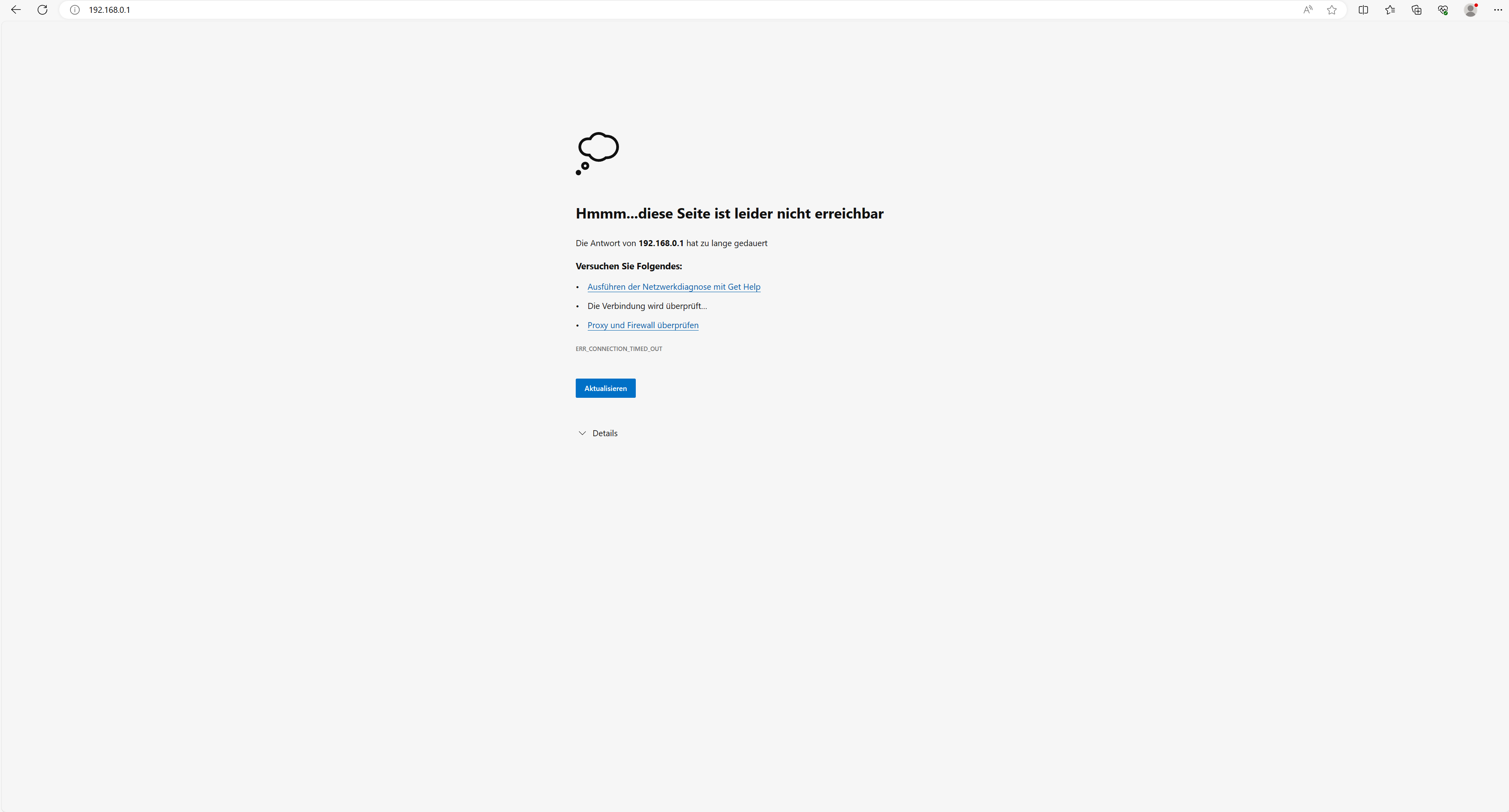

Ich komme mit allen Geräten außer meinem MiniPC auf die Seite des Routers. Der MiniPC ist natürlich nicht auf meinem Router gesperrt. Bei meinem MiniPC bekomme ich beim Zugriff auf die Seite des Routers genau das gleiche angezeigt als wenn ich auf andere Internetseiten zugreife. Das sieht wie folgt aus (1.Bild):

Ok, also die zugrundeliegende Management-Kommunikation funktioniert. Du bekommst IP-Adressen sowohl für IPv6 als auch für IPv4. D.h., sowohl Broadcast als auch Multicast und Unicast funktionieren grundsätzlich. Aber sobald du auf Applikationsebene kommunizieren willst, ist Schluss. Da geht einfach gar nichts mehr.
Was bleibt als potentielle Ursache?
  • Eine Firewall/Virenschutz
  • MTU
  • Routing Kuddel-Muddel, z.B. sucht das Windows System die Verbindung auf dem LAN, obwohl WLAN aktiv ist, weil das LAN ja zu seiner aktiven Zeit Adressen aus dem gleichen Subnetz hat. Aber sowohl ipconfig als auch Route Ausgaben sagen eigentlich was anderes.
Mehr fällt mir im Moment nicht ein. Ich vermute eine der ersten beiden Ursachen.
