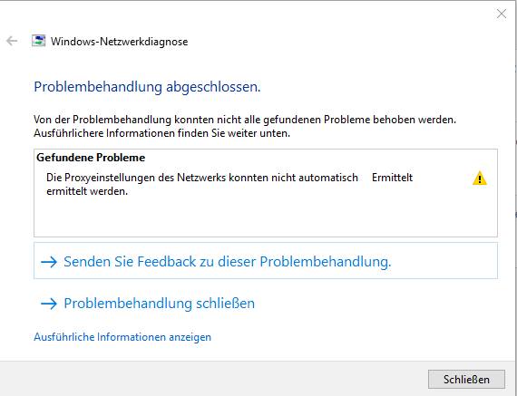

0815Type schrieb:
Da könnte sich eine Spyware oder nen Virenscanner als Proxy im System/Browser eingetragen haben.
rocketworm schrieb:
Und warum nutzt du eigentlich kein DHCP? Macht das leben so viel einfacher und bequemer... Wenn du für irgendwas ne statische IP benötigst, kannst du dem entsprechenden Host auf dem DHCP Server auch eine IP anhand der MAC vom DHCP fest vergeben lassen.
Also ich lebe noch zuhause.
Mein Vater ist Selbständig und hat auch Daten in unserem Home-Netzwerk
Er hat es deaktiviert um den Schutz zu steigern
Im Router ist eigentlich eine statische IP zu meiner MAC Adresse eingetragen deshalb muss ich die eigentlich auch am Rechner einstellen doch diese wird ja gelöscht sobald ich es eingestellt habe
Deshalb versteh ich auch nicht warum ich Internet habe wenn es auf automatisch eingestellt ist
und die Endung .152 ist es eigentlich nicht
Wie kann ich das raus bekommen ob das vielleicht so ist ?
