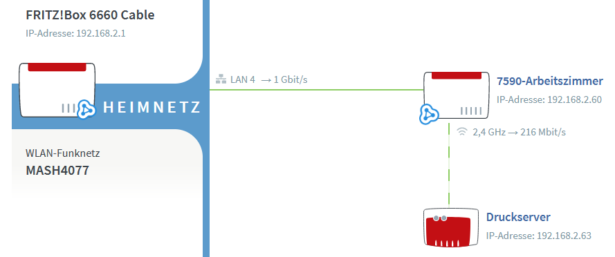

Jetzt habe ich (unter anderem) eine weitere Fritzbox, in diesem Fall eine 7590, auf dem Schreibtisch stehen, per LAN verbunden, als Mesh-Client und LAN-Switch.
Ich habe insg. drei Rufnummern (zwar nur eine Leitung, aber drei Nummern). Ich würde gerne im Arbeitszimmer ein weiteres Telefon anschließen wollen, mit getrennter Rufnummer.
Kann ich jetzt an meiner 7590 IP-Telefonie einrichten, und auch hier den FON-Anschluss benutzen? Wenn ein Anruf an meiner 6660 ankommt, geht dann das Signal an alle Fritzboxen im Haus (habe mehrere) und auf der Box, auf der die Rufnummer eingerichtet ist, dort klingelt es dann?
