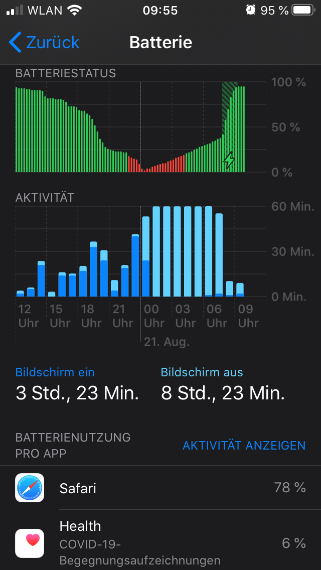

Also folgende Situation:
Ich habe gestern abend mein iPhone benutzt bis es leer war und ausgegangen ist.
Dann habe ich versucht es einzuschalten und es kam der leere Batterie Bildschirm.
Dann habe ich es per Kabel an einen Steckdosensdapter angeschlossen und nach ein paar Minuten entsperrt.
Heute morgen bin ich aufgewacht und der Ladestand auf dem Handy waren 1 oder 4%, ganz wenig also.
Ich hab dann das Kabel abgezogen und dann hat er auf einmal circa 30% angezeigt.
Ich habe das Kabel aus und wieder eingesteckt und dann hat es ganz normal geladen.
So sah das in den Einstellungen bei Batterie aus: (Anhang)
Hat jemand ne Idee was hier passiert.
Ist jetzt auch kein Einzelfall, sicherlich schon 2 mal ähnlich passiert (letzte 6 Monate)
Batteriezustand ist bei guten 90%
Beste Grüße!

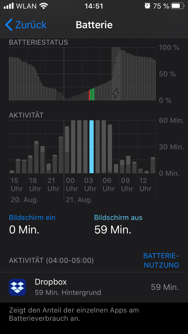

Ich habe eher vermutet es ist eine Software Sache, wenn man auf die "Aktivität" bei "Bildschirm aus" schaut ist da ja irgendwas im Hintergrund los.
59min von 60min war Dropbox aktiv?

Es gibt zusätzlich eine Option "intelligentes Laden" oder "Schonendes Laden" (oder so ähnlich). Da wird der Akku extra langsam geladen und das Handy analyisert, wann du idR aufstehst. Erst kurz davor lädt es dann den Akku komplett auf. Vllt auch einfach mal deaktivieren

Nein, so läuft das bei iOS nicht. Es wird nicht langsamer aufgeladen, sondern nur bis 80%. Kurz vor dem (vermuteten) Aufstehen werden die restlichen 20% geladen. Das sähe anders aus als auf diesem Bild.
