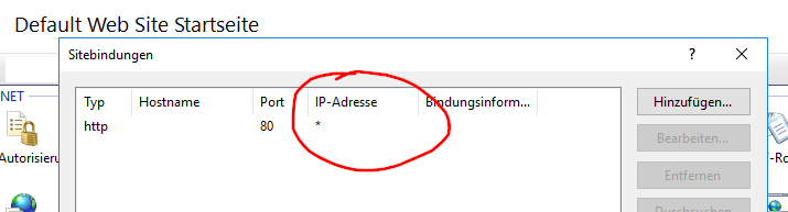

Ist das ein Apache? Da musst du festlegen, auf welche IP er hört. Übrigens auch unter Windows, da ist * aber default, beim Apache nicht ...
IIS:
771825
Apache:

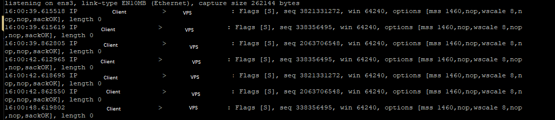

Also habe jetzt mit dem tcpdump den ens3 also das Interface von der öffentlichen auf Port 80 abgehört.
Wenn ich mir das genau anschaue Schickt der Client zwar die Anfrage bekommt aber keine Antwort. Und wenn ich dann mit tcpdump auf das interne Interface schaue kommt keine Anfrage. Für mich bedeutet das doch dass irgendwas bei der Portweiterleitung falsch gelaufen ist. Wie könnte ich das im besten Fall sehen bzw. habe ich irgendwelche Schritte vergessen?
