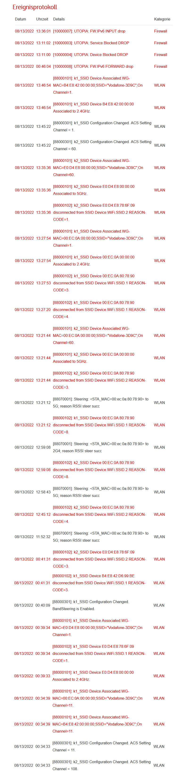

Seit gestern Abend kann ich mit keinem Gerät, auch unabhängig von LAN oder WLAN keine IPv4-Seiten mehr erreichen. IPv6 funktioniert wie gewohnt. Ich habe Kabelinternet von Vodafone und nutze auch deren Router. Ich habe dazu recherchiert und bei den meisten Posts war das Problem der DHCP-Server des Routers. Allerdings bekommt mein PC die gewohnte IPv4-Adresse des Routers (192.168.0.104, ist in Windows auch nicht statisch eingetragen, wird jedes Mal angefordert). Wenn ich Seiten nutze, die die IP meines Routers anzeigen, bekomme ich nur eine IPv6-Adresse, zuvor war dort auch immer eine IPv4 sichtbar. Router neustarten (über Software oder Stecker ziehen) hat nichts geändert.

Vodafone Station, läuft seit Oktober 2021. Anbei das Ereignisprotokoll vom Router, der früheste Eintrag ist etwa 5 Minuten nach dem Fehler aufgetaucht. Davor war einige Stunden lang kein Eintrag.

Gib folgendes in einer Eingabeaufforderung oder Powershell ein:
tracert 8.8.8.8
