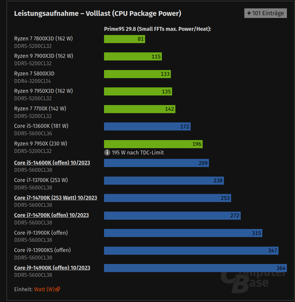

der 14700k wird in Fortnite ja wohl so ziemlich zu 100% Ausgelastet werden, wenn ich da an den letzten Thread denke wo einer Ruckler ahtte, da war die 16 Thread CPU auf 100%..
das würde dann zu einem verbrauch ähnlich wie da führen:
~270w nur für die CPU zum Zocken. Das wäre mit amd weniger als ein drittel bei einem 7800x3d
Wird nicht exakt der Verbrauch sein natürlich, aber in die Richtung gehen und das verhältnis auch so etwa sein. und der7800x3d und 5800x3d sind nicht langsamer (über den Kamm geschoren)
Reaktionen: Azghul0815

kann Fortnite ernsthaft nen 14700K zu 100% auslasten? kannst den erwähnten thread mal verlinken?
selbst wenn, die CPU dürfte da nicht so viel fressen wie bei prime95. ganz davon abgesehen dass es mMn eh ziemlich sinnbefreit ist die unlimitiert saufen zu lassen.
Nunja die meisten der Rretail Boards von intel kommen ja so daher, mit der Voreinstellung. man muss ja im grunde schon immer jedem raten, wem die ksite zu heiß ist an den ctdp werten zu regeln.

8 Kerne 16 Thread vollgeballert auf 100% mit Fortnite. und das nimmer sicher auch noch gerne 2 p cores mehr.
Die neue Unreal Engine (5) ist schon irre was die an Hardware fressen kann.
PL1/2 sollte man an Intel CPU immer verstellen, ab einem bestimmten Punkt wird unnötig Strom für ein paar % Leistung verbrannt.
Interessant, werden langsam die E-Cores stark mit benutzt? Bisher ist mir kein Spiel unter gekommen das mehr wie 80%(Star Citizen, aber auch unnötig) auslasten, würde auch gerne den Link zu sehen 🤔
zum zocken reicht 90W PL1/2 vollkommen aus, höhere TDP Settings resultieren kaum in Mehrleistung, wenn man die Leistung zum produktiven arbeiten wie beim Videoschnitt etc. benötigt kann man auf 150W PL1/2 hochgehen, alles andere ist nur unnötiger Stromverbrauch
Das mag sein, da ist aber unfraglich auch bereits eine geringere Leistung mit im Spiel, die nicht mehr zu den Benchmarkbalken passt. bei den x3d (beide) bekommste ohne Basteln immer einen geringeren verbrauch.

till69 schrieb:
sofern die GPU mehr hergibt.
kommt halt auf die settings an mit denen man sich zufrieden gibt, kannst auch mit einer 6700XT in 4K bei 144FPS in low Details zocken, daran soll es nicht liegen, würde da aber trotz alledem den Stromverbrauch im Bios beschränken, denke macht schon nen Unterschied ob du 90W eingestellt hast oder offene Limits im Bios drin hast, unabhängig von den FPS und kommt dann halt noch drauf an wie sehr CPU lastig ein Game ist
ansonsten wird auch mit offenen Limits ein 13700K wohl nicht mehr als 120W im Schnitt beim zocken ziehen
edit
in Anno1800 könnte es dann wie gesagt wieder anders aussehen, aufgrund der hohen CPU Last und da muss es doch nicht sein das er da mit offenen Limits 200W und mehr zieht, als grobes Beispiel, aber im Grunde kaum Mehrleistung vorhanden ist gegenüber 90W TDP
Gut ist, man muss das auch garnicht so ohne Benchmarks stehen lassen, wurde alles schon getestet. Gamers Nexus hat weil er damit auch so viel genervt wurde anscheinend, man könnte die Intel effizient einstellen...
Nen Video mit Benchmarks gemacht. Das kurze Fazit ist ohne basteln bekommt man bei AMD die Leistung in effizient oder so ein ähnliches Fazit.
Ich will damit nicht sagen man dürfe kein Intel kaufen, aber man braucht sich da auch nicht in die Buchse zu Lügen.
Reaktionen: Tanzmusikus, Verak Drezzt und djducky
