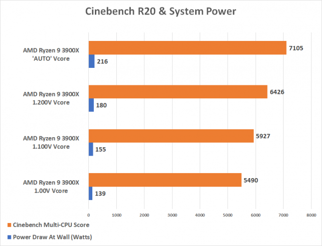

wenn man UV betreibt und die Spannung auf 1v senkt ist es überhaupt kein Problem , jedoch geht dann Leistung flöten , siehe Bild
216 Watt ( System ) bei Auto , 139 Watt mit UV ( System ) , ergo kein OC machen etwas UV und es geht
https://www.legitreviews.com/amd-ryzen-9-3900x-12-core-cpu-undervolted-to-1-00v_213060

Wie MK one schon geschrieben hat, macht Unterspannung bei den Ryzen 3000 keinen Sinn, da sie dann weniger Leistung haben.
@duskstalker und @MK one haben beide recht.
Ein hochpreisigen CPU auf einem eher veraltetem, (bestenfalls) duchschnittlichen Mainboard im UV zu betreiben ist machbar. Inwieweit das nun Sinn macht, soll jemand anderes beurteilen.
