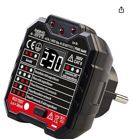

Ich meinte einen Steckdosentester, so etwas...
Einmal 20 €, gibt es auch mit integriertem FI-Tester. Bei älteren Installationen einmal im Jahr alle Steckdosen testen kann nicht schaden und kostet dann nur 10min.

Werde ich mir mal zulegen und testen.
