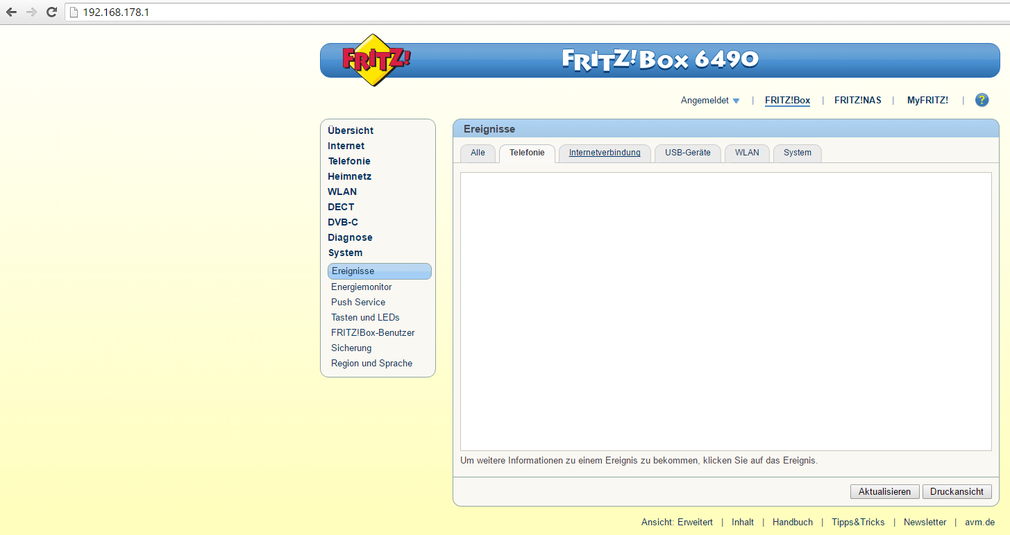

Beim Versuch das System zu updaten musste ich dann leider feststellen, dass in der Oberfläche keine Schaltfläche "Update" unter dem Reiter "System" vorhanden ist, sowie es auf allen anderen FritzBoxen war, die ich bereits in Verwendung hatte.
Nach kurzem suchen im Internet kam ich zu er Lösung, dass die erweiterte Ansicht aktiviert sein muss. Nach kurzem nachprüfen musste ich dann allerdings feststellen, dass es keinen Unterschied zu machen scheint, ob die Ansicht auf "Erweitert" oder "Standard" steht, alles sieht identisch aus.
Die zweite Lösung war dann, dass die Box von einem Kabelanbieter gebrandet sei, da ich darauf aber keinen Hinweis finden konnte frage ich jetzt hier nach, wo da Problem liegen könnte.

Hier noch ein Screenshot:

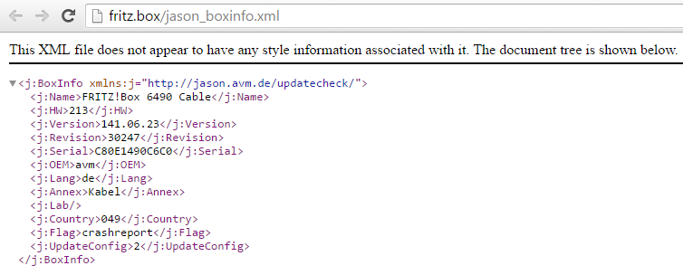

auf der ersten verlinkten Seite wird ja ganz gut beschrieben wie man das Branding umstellen kann, aber nicht wie man auslesen kann worauf es aktuell steht, dass ich auch ggf. wieder zurück kann. Die OEM steht allerdings auf "AVM" wie im Screenshot zu sehen.FritzBox Info.PNG

Wenn da 06.23 drauf ist, ist es keine freie Box. Ich würde sie, wenn möglich, zurück geben. Keiner kann garantieren, dass die auch in Zukunft funktioniert und Firmware-Updates erhält. Auch gibt es keinen Support und keine Garantie.
Wenn deine Box von UM aktiviert wurde, wird das vermutlich bald rückgängig gemacht.

Hier wird beschrieben, wie Du den Servicecode interpretieren musst,
den Du unter http://fritz.box/cgi-bin/system_status sehen kannst.
Bei einem Branding steht dann ganz hinten das Branding. z.B. 1und1 statt AVM.
So sieht der Servicecode z.B. bei meiner alten 7270v3 (von 1&1) aus:
FRITZ!Box Fon WLAN 7270 v3 (UI)-B-222503-050906-031463-153023-147902-740606-31461-1und1

FRITZ!Box 6490 Cable-Kabel-020100-000122-176346-304764-787902-1410623-30247-avm
Ein reines AVM
Anscheinend nicht, aber sollte sich dies nicht auch durch andere Punkte in der Software bemerkbar machen wie fehlendes DVB-C oder nicht "avm" am Ende des Servicecodes?
Nein. Es gibt Varianten (ist von Kabelanbieter zu Kabelanbieter unterschiedlich), bei denen DVB-C freigeschaltet ist. Der Servicecode (meine alte Mietbox von Kabel Deutschland hatte auch AVM hinten - heißt daher nix) und alle andere ist hierbei irrelevant. Für die Kabelanbieter ist die Firmware interessant (Also FRITZ!OS 06.60 bzw. die neue FRITZ!OS 06.62 - die ich derzeit installiert haben) sowie die Artikelnummer.
Um es kurz zu machen. Früher oder Später (vermutlich eher früher - wenn man im UM Forum ließt) wird deine Box nicht mehr funktionieren, da sie vom Kabelanbieter wieder ausgesperrt wird. Du kannst selbst kein Update machen, hast keine Garantie auf dem Gerät und wirst dann vermutlich nicht mehr viel damit anfangen können.
