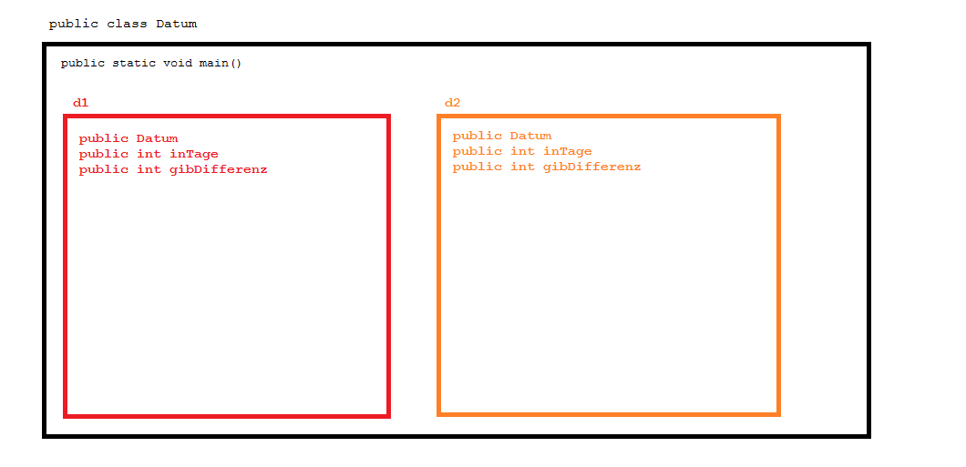

Ich versuche das mal anhand eines Bildes zu verdeutlichen. Als Referenz habe ich mal deinen Quellcode aus #1 genommen.
Das 'public' ist in diesem Problemfall erst einmal sekundär. Du kannst aufgrund des 'static' nicht direkt aus deiner Main-Methode auf gibDifferenz() zugreifen.
In deiner statischen Methode Main rufst du in Zeile 44 gibDifferenz() auf.
gibDifferenz() existiert allerdings nur innerhalb von d1 oder d2.
Du müsstest dann sagen d1.gibDifferenz() - damit sagst du deinem Programm direkt: Rufe gibDifferenz() in der Instanz d1 auf.
Gut. Hier hast du dann weiter das Problem, dass du innerhalb der Methode gibDifferenz() nicht auf d1 und d2 zugreifen kannst. Dies würde sich auf verschiedene Arten lösen lassen.... Globale Variablen, Übergabeparameter...
Das Sauberste ist hier imho das Auftrennen der Methoden in Statische und nicht Statische Klassen.
Defender1st schrieb:
Nein.
