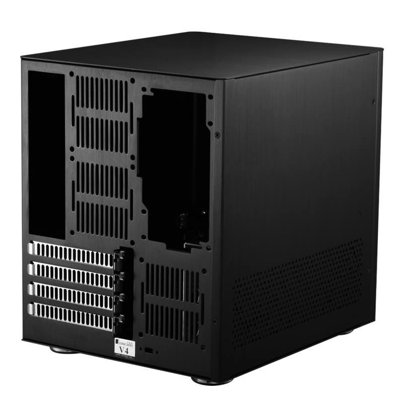

Ich möchte demnächst ein Jonsbo V4 verbauen. Grafikkartenlänge und Höhe des CPU-Coolers sind bereits geklärt - da habe ich die passende Hardware. Wie aber werden Lüfter und Netzteil verbaut? Wenn ich das richtig deute, wird das Netzteil mit dem Lüfter zur INNENseite verbaut. Also geht die ganze warme Abluft des kompletten PCs durch das Netzteil. Wie baut man da die drei 80 mm Gehäuselüfter am geschicktesten ein? Die beiden Lüfter NEBEN dem Netzteil als INTAKE, und den Lüfter UNTER dem Netzteil als EXHAUST? Ansonsten kommt ja gar keine Frischluft INS Gehäuse. Oder wird INTAKE allgemein überbewertet? Reicht die Luft, die irgendwo durch die Ritzen kommt, wenn man alle Lüfter als EXHAUST montiert?
Wobei ich bei meinen bisherigen Gehäusen kaum einen Unterschied an GPU, CPU, Mainboard messen konnte, völlig egal, wie ich die Gehäuselüfter installiert habe und mit welchen Drehzahlen sie liefen. Da waren maximal ein bis zwei Grad an der jeweiligen Komponente messbar, was aber auch Messdifferenz sein könnte. Aber das wäre jetzt ein allgemeines Thema. Mir geht es jetzt darum, wie es beim V4 korrekt wäre, wenn auch nur theoretisch.

Ich nutze das Gehäuse mit moderater Hardware (5600G und RX6600) und habe viel mit Lüfterkonfigurationen experimentiert.
Am effektivsten war unten und hinten frische Luft herein und oben heraus - dafür habe ich aber extra Löcher in den Gehäusedeckel bohren müssen.
Ohne den Lüfter im Deckel wurde es beim Spielen zur Sauna im Gehäuse, egal wie ich die drei Lüfter angeordnet habe.
Nochmal würde ich es nicht verwenden, habe es aber preiswert gebraucht kaufen können.

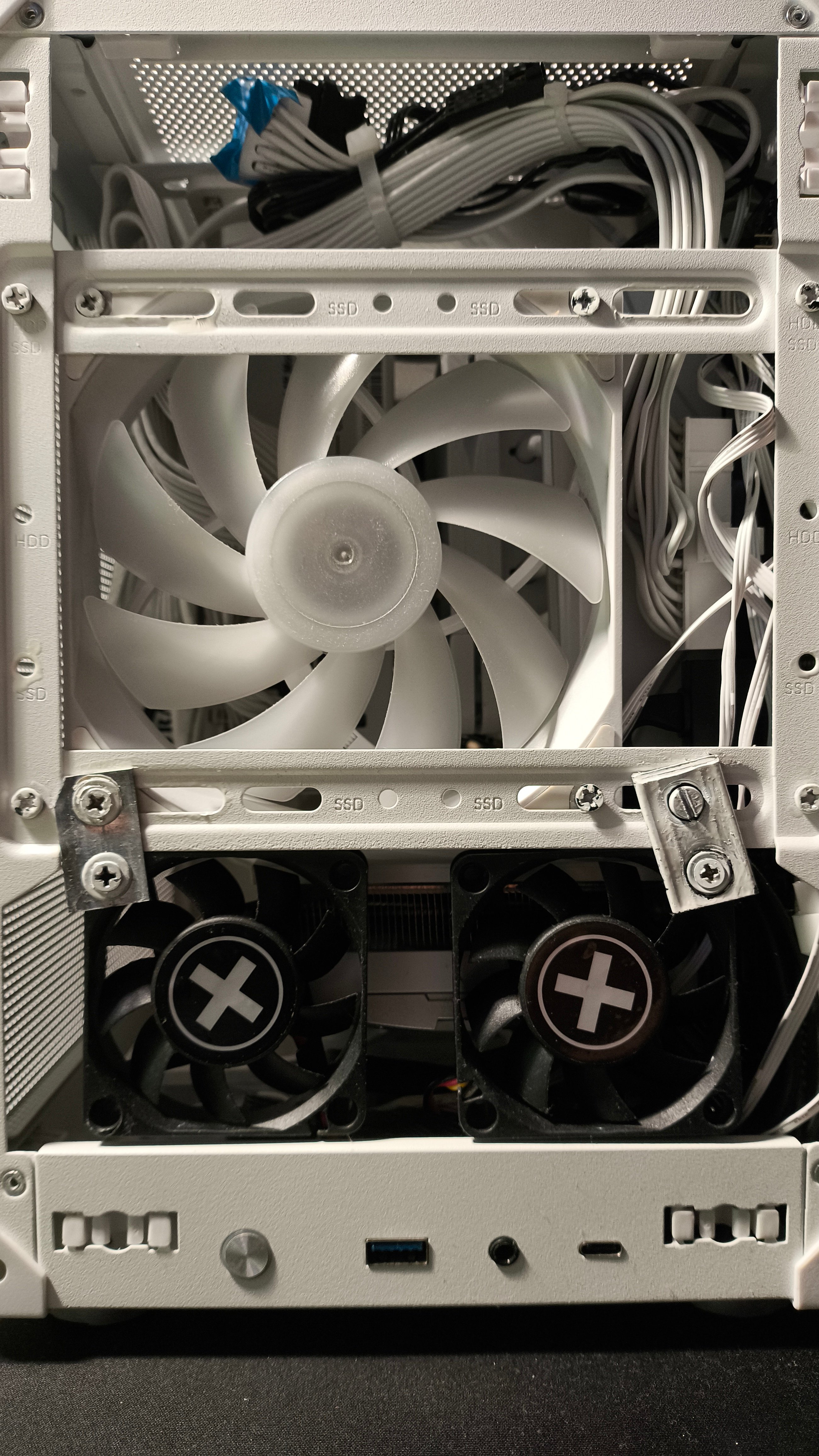

Die Mini-Gehäuse von Jonsbo sind echt hübsch. Leider wird es in den Gehäusen sehr heiß. In meinem C6 geht der Ryzen 5-5600X auf 80 Grad C und darüber, obwohl ich noch 5 Lüfter an Stellen eingebaut habe, wo vom Hersteller gar keine vorgesehen sind. War eine nette Bastelei und Herausforderung, aber ich würde es nicht wieder machen. Wenn Mini, dann bitte mit ITX-Komponenten. Fullsize-Komponenten im Mini-Gehäuse - das funktioniert nur mit viel Wärme und entsprechender Geräuschkulisse. Spiele gehen bei mir nur noch mit Headset, weil die Lüfter so rumbrüllen.
Reaktionen: Asznee
Danke für deine Antwort. Hmm echt schade.
Mir ist der laptop aktuell auch zu laut aber bin sehr beschränkt in meinem Platz. Deshalb dachte ich an ein mini build. Aber wenn das genau so laut ist.... :( schade
Ich habe den C6 wirklich mit Lüftern vollgestopft: 140 mm an der Oberseite, 120 mm an der Unterseite, 120 mm an der Front, 2 x 60 mm x 1 cm an der Front, 3 x 40 mm x 2 cm auf der Rückseite, der wohl mächtigste Slimline-CPU-Kühler mit 6 Heatpipes (Thermalright AXP120-X67), das Gehäuse besteht rundherum aus gelochtem Blech - trotzdem glüht die Kiste bei Fortnite. Und das U3 ist noch geschlossener, wenn ich das richtig sehe. Was willst du denn mit dem PC machen? Wenn es nicht gerade Gaming sein sein soll, geht es ja vielleicht doch.
