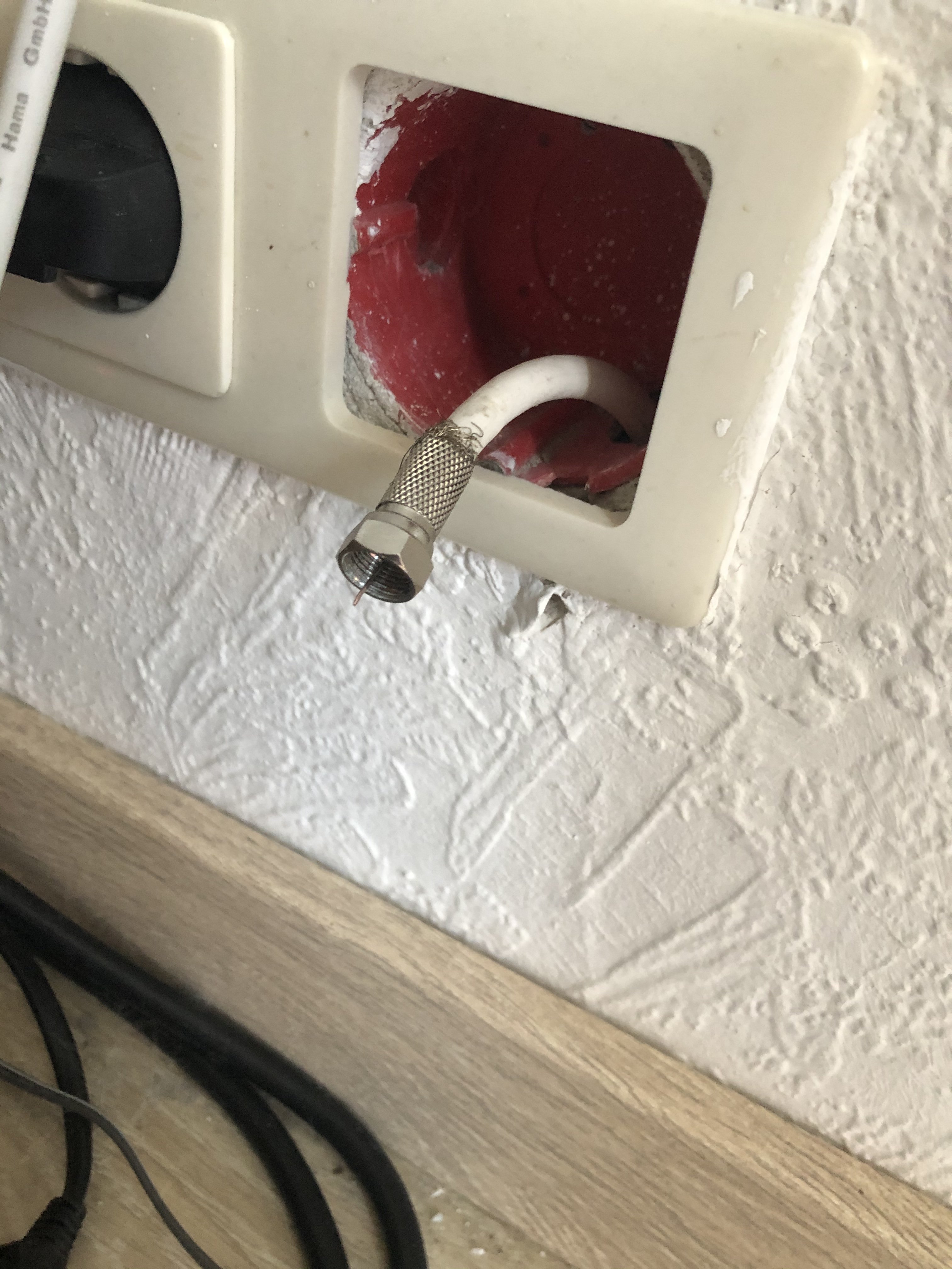

bei mir sieht es wie folgt aus:
Das ist in der Wand und mit dem folgenden "Adapter" verbinde ich dann das SAT Kabel mit dem Router:
Beide Seiten sind quasi identisch bei dem Adapter.
Gehört hier nicht eigentlich eine Multimediadose verbaut?
Ich habe hier eine zuhause, aber ich will da nichts falsch machen..
Vielen Dank!
Lass einen Techniker kommen, der baut dir Gratis eine ein.
Jedenfalls war das bei mir so, nachdem ich da angerufen habe und sagte ich bekomme keine Verbindung (Kabel Deutschland/ Vodafone).
Funktioniert dein Anschluss aktuell ? Brauchst du zwingend die Multimediadose z.B. für TV-Anschluss ?
EInfach so eine Dose dran bauen würde ich jetzt nicht. Möglicherweise ist dein Anschluss jetzt schon gut eingependelt und du machst mit der Dose die Pegel kaputt.
Kann es auch der Fall sein, dass die Multimediadose die Pegel möglicherweise verbessert?
Der Techniker des provider pegelt alles ein, inklusive multimediadose einbauen.
