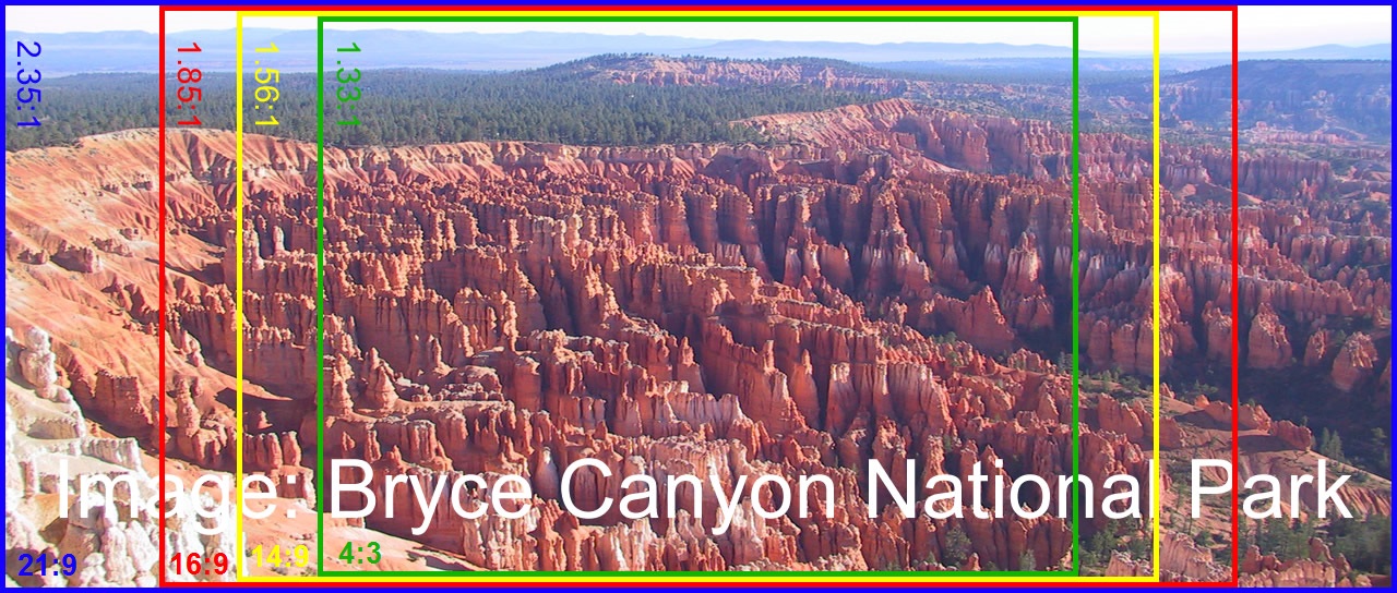

https://de.wikipedia.org/wiki/Seitenverhältnis#Film

Auf beiden Geräten wirst du kein schirmfüllendes Bild ohne Verzerrung erhalten. Liegt das Original in 4:3 vor, hast du links und rechts schwarze Balken. Liegt das Original in 21:9 vor, hast du oben und unten schwarze Balken. Nur bei Material in 16:9 gibt es eine bildschirmfüllende Ansicht ohne Stauchen oder Zerren.
In der IMDb kann man unter den technischen Details auch nachschauen, in welchem Seitenverhältnis der Film gedreht wurde.
