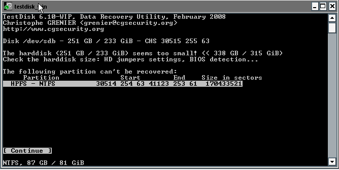

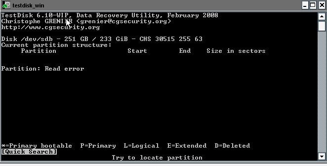

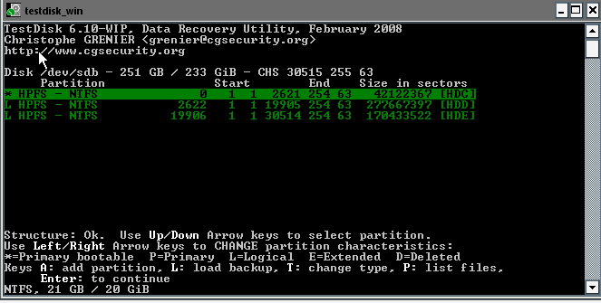

testdisk hat trotz anfänglicher Fehlermeldung
- read error Partition (s.Bild2)
- HD seems too small (s.Bild3)
grösstenteils die Partitionen HDC,HDD,HDE richtig erkannt und ich konnte die Daten von HDC und HDD vollständig wiederherstellen.
Bei HDE findet testdisk nur ca. die Hälfte der vormals vorhandenen Ordner und Dateien, die ich ebenfalls wiederherstellen konnte.

Die Geometrie hat kenen Fehler.
Du kannst versuchen die Partitionen in Testdisk in die Partitionstabelle einzutragen.
Kommt darauf an, ob es funktioniert, wegem Partition Read Error.
Deswegen ist jetzt keine Partition verfügbar, da keine ordnungsgemäße Partitionstabelle vorhanden ist.
Kann aber wenn es nur ein Fehler ist, dieses reparieren.
Bei HDE kann es ein Problem mit dem Dateisystem sein.
Chkdsk Laufwerksbuchstabe /r, wäre ein Versuch, das Dateisystem zu reparieren.
Geht aber auf eigenes Risiko, da ich Festplattenutilities nicht zum Datenretten empfehle.
Teste es mal und teile es mit.
Teile mal mit, wie Windows im Fall eines beschädigten Dateisystems reagiert, wenn du darauf zugreifen möchtest.mit.
Viele Grüße
Fiona
