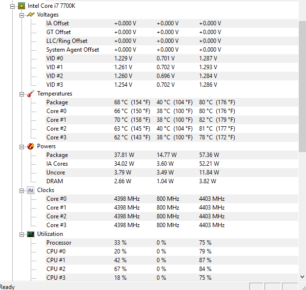

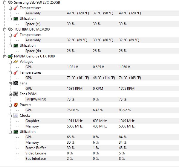

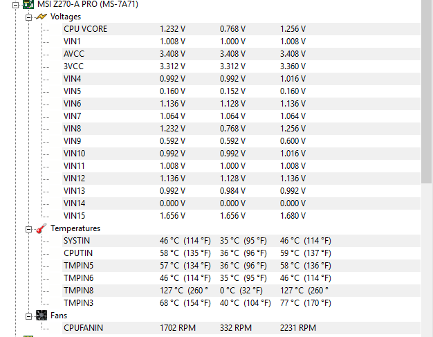

Und was kann ich dagegen machen, wenn mein System zu heiß läuft?MrLuap schrieb:Die Reduktion des Taktes ist eher Untertakten. Unabhängig davon läuft dein System eindeutig zuheiß würde ich sagen.
Ich spiele jetzt noch nen bisschen bzw. lass ein Spiel laufen und schicke dann ein Screenshot rein von HW Monitor.
