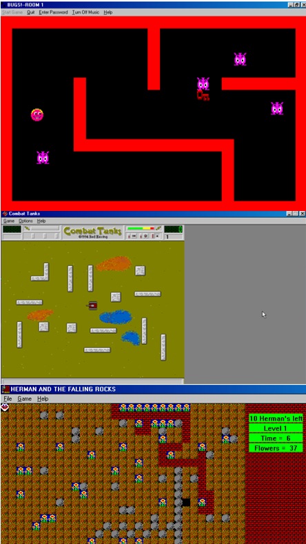

Es handelt sich hierbei nicht um Spiele die installiert werden müssen. Es sind Spiele die durch einfaches Starten der .exe-Datei bereits ausgeführt werden. Habe mal eine kleine Auswahl eingefügt. Es handelt sich dabei um die Spiele BUGS!, Combat Tanks und Herman and the Falling Rocks. Das Hauptelement des ersten Spiels ist die Musik, die nach jedem abgeschlossenen Level abgespielt wird. Nur hat Virtualbox und VMware wohl Schwierigkeiten MIDI-Dateien und damit Ingame-Musik abzuspielen. Da diese Spiele leider nicht so verbreitet sind wage ich es zu bezweifeln das es irgendwelche Updates gibt.
Habe mal exemplarisch das erste Spiel angehängt. Vielleicht bekommt es ja jemand mit Musik zum laufen, wäre sehr dankbar darüber.

Vielen Dank für alle Antworten.
Habe Windows 3.11 auf Dosbox installiert und damit laufen die Spiele einwandfrei.:)
Ich habe mal das Spiel "Bugs" auf meinen alten Retro Rechner probiert und dabei festgestellt das der Ton nur über den PC-Speaker ausgegeben wird. Einige alte Spiele konnten den Ton nicht über die Soundkarte sondern nur über diesen Speaker ausgeben und da liegt wohl das Hauptproblem das dieses Spiel auf neueren Systemen und virtuellen Umgebungen Probleme macht.
Die Doxbox ist aber in der Lage diesen Speaker ebenfalls zu emulieren. Da dieses Spiel aber unter DOS direkt nicht läuft bleibt eben nur der Weg über eine Windows Installation in der DosBox, altes noch auf DOS aufgebautes Windows vorrausgesetzt.
